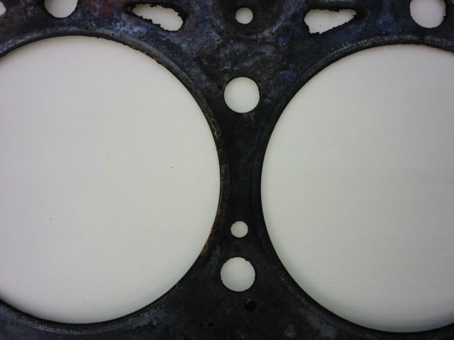

Bonjour a tous , c'est fait la culasse est démontée , le joint visuellement ne montre pas de faiblesse ni de defaut , evidemment il ia du LDR dans les chambres de compressions , les chemises ont l'air nickel , la culasse aussi , il y avait 2 gougeons de la culasse qui n'etait pas bloqués est- que vous pensez que cela suffit pour expliquer la fuite de compression et la remontée du LDR dans le vase? les gougeons sont nickel faut il les remplacer ou pas?? mon collègue qui a démonté est chef d'atelier chez AUDI et me dit qu'il y a 9 chances sur 10 que ce soit le joint de culasse , et me propose donc un simple nettoyage de la culasse , un surfaçage manuel, remplacement du joint et remontage et remplissage du circuit de refroidissement qu' a vidangé et mis par terre il parait sur de lui et dit qu'il est inutile d'éprouver la culasse et de la rectifier !!!! qu'en pensez vous un grand MERCI ET BON W-E
ps: je voudrai mettre des photos mais je ne vois pas comment faire merci pour l'aide .

d’accord avec colombo si tu n'a rien vu sur le joint
d’accord aussi pour trouver bizarre qu'il n'y ai pas d'indice, mais si des vis étaient dévissées ou alongées cela peut éxpliquer.
tes chemises dépassent t'elles du plan de joint du bloc?
ta culasse est'elle plane?
si ok remonte comme ça ( il te reste le risque que ta culasse soit fêlée ou poreuse) mais avec de la chance le changement de joint suffira
pour tes gougeons (mesure les tous par curiosité pour contrôler si certains ne se sont pas allongés) si tu ne les change pas lime un ou deux millimètre au bout car ils on tendance a s'allonger ( c'est pour ça qu'il est conseillé de les changer .
SOUFLE BIEN DANS LES TROUS DE GOUGEONS (car si il subsiste du liquide tu vas faire éclater

normalement ton joint doit avoir un défaut qu'a un endroit, si tu a un passage aux extrémités (a deux endroits différents) regarde donc si tes chemises ne se sont pas affaissées
ou la culasse pas assez serrée ?
des traces noires pourraient correspondre aux explosions ( donc compressions) qui passeraient par là ,?

Bonjour j'essaie de mettre des photos culasse et joint s mais rien de sur car ma connexion internet est tres lente et souvent les fichiers joints impossibles[img][/img]cela fait quelques heures et cela ne marche pas , j'en suis franchement désolé j'aimerai vous les faires passer , la seule solution serait que j'ai qu'elqun qui me passe une adresse mail ou un numero de tel pour les envoyer par mms ou mail

Bonjour a tous je suis les conseils de PETAROU et j'essaie donc de faire passer les photos du joint et de la culasse démontée pour avoir vos avis si précieux !!!!
merci .

Suite photos culasse et joint
serge[img]http://sm1.photorapide.com/[url=http://www.photorapide.com/index.php?photoName=t25w8l.jpg&photoId=34067]membres/260/photos/mv7ns0.jpg[/img][/url]

les compressions passaient dans le circuit de refroidissement donc c'est au niveau des cerclages laitons du joint de culasse qu'il faut chercher un passage .
honnêtement c'est difficile a dire d’après les photos (elles sont bonnes ,mais de derrière un ordi c'est pas facile de dire quelque chose!!!)
le joint a l'air d'avoir de manière générale bien vécu
ton moteur est'il chemisé( xd4 )ou non chemisé (xd3) ?
le plan de joint ( sur le bloc présente des taches ( mais ce ne doit pas être de la rouille qui aurai boufé la surface)
regarde sur la rta téléchargeable sur le site quel est ton cas (xd3 ou 4)
http://88.176.193.63/technique.php
je n'ose pas trop m’aventurer a dire des c...ries ( si tu a un modele xd3)
pour le xd4 il te faut un dépassement correct des chemises+une culasse sans défaut de planéité (max 0,15mm)
si c'est le cas tu peux tenter un remontage (après nettoyages des plans de joints)
il te restera le risque de la culasse félée !!!

bonjour PETAROU j'ai montré le moteur a un mécano de chez Peugeot qui me dit que les chemises sont serties dans le bloc et donc ne nécessitent aucun réglage donc se serait un xd3 .
