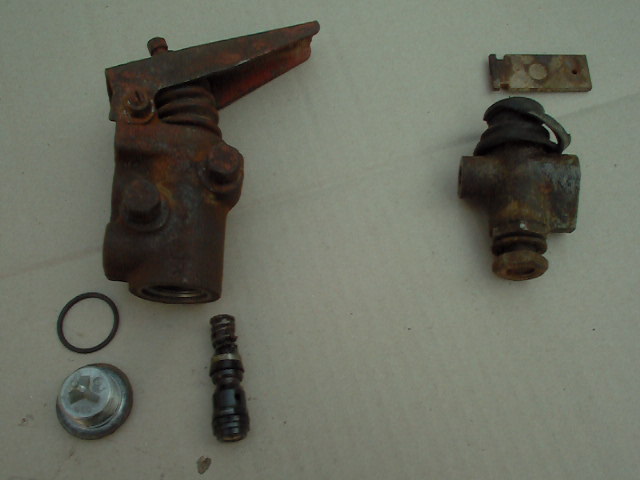

à gauche un de J9 de 88 que je voudrais monter à la place de celui de droite, J9 de 81 complètement grippé, ...
avant de l'ouvrir, j'ai essayé de souffler en actionnant le levier, en haut (limitation maxi) ou en bas (ouvert à fond)...
aucune différence ça ressort pareil par les 2 orifices du bas... à l'intérieur, tout a l'air correcte, pas de problème apparent...
en soufflant j'envoi certainement pas la même pression que lors d'un freinage...
est-ce que quelqu'un peut me dire si c'est normal...?

Je confirme que tu n'obtiendra pas le même résultat avec de l'air qu'avec du liquide ; j'avais déjà constaté ce phénomène lors d'une panne en cours de voyage.
Le problème de ta seconde solution, c'est que tu perds l'asservissement automatique à la charge du véhicule.

En plus j'ai pas de compresseur... c'est moi qui ai soufflé dedans...!
donc pas de moyen de contrôler son efficacité autrement qu'en le montant et en l'essayant...?
même en appuyant sur le levier, c'est normal que ça ferme pas complètement puisque ça freine encore sur l'arrière à vide...?
Et pour la 2ème solution (j'avais ce système sur une voiture de rallye), faut pas oublier de le régler selon le poids embarqué, mais neuf, à moindre cout et possibilité de mettre plus de frein sur l'AR pour le contrôle technique...

Au contraire, si tu appuies sur le levier, tu vas le bloquer ouvert.
Il n'y a effectivement pas de possibilité de l'essayer à moins d'être outillé d'un banc hydraulique spécifique.

Ah oui... appuyé, c'est quand les bras sont en position relevé, donc ouvert à fond... scratch

copier/coller de la partie de ton message qui m'intéresse :
... pas les vapeurs d'alcool ou le pastis... juste souffler...!
Quand l'alcool sort plus transparent, souffler avec la bouche piston appuyé pour vérifier si l'air passe. Les vapeurs remplaceront bien le pastis.
Si ça passe souffler sans appuyer sur le piston pour vérifier qu'il monte bien obturant ainsi le passage, ce qui est normal. Encore des vapeurs et là ça devient drôle.
Quand je souffle (par l'entrée en haut), c'est pas bouché, mais ouvert ou fermé, aucune différence, ça sort ni plus ni moins facilement (par les 2 sorties en bas),
une fois démonté, rien d'anormal, le clapet (bille + ressort) dans le piston fonctionne, les coupelles son pas abimées et l'intérieur du limiteur est propre...
Donc à ton avis, aucune raison pour que ça ne marche pas...!?

Message par cruzeur le Lun 3 Oct 2011 - 14:02
Fais-le avec le compresseur pour voir si le limiteur monte... pas de problème car la pression du LDF est bien plus grande...

Il peut y avoir aussi un problème de réglage au niveau le levier de ressort qui maintient le limiteur constamment ouvert. C'est en haut une vis 8 je pense...

OK... je vais au garage st'aprèm pour tester au compresseur... et j'ai vu la vis de réglage...
problème ou pas, pour l'instant j'en sais rien, j'ai pas roulé avec l'autre cam...
mon hésitation entre les 2 solutions était surtout pour ne pas avoir a faire des modifs pour redémonter et avoir a en refaire d'autres, au pire avec l'info de Paracels, l'adaptation du modèle plus récent m'évitera ce problème et à cout raisonnable...

enfin... en espérant ne pas en avoir besoin... j'ai essayé avec la soufflette... j'ai ptêt pas bien compris la façon de faire... levier en haut/en bas, pas de différence...!
et la vis de réglage est complètement grippée, je laisse agir le dégrippant, je verrais demain...

Es tu sûr de souffler dans le bon trou?

Celui d'arrivée, en haut tout seul... les 2 cote à cote en bas c'est les sorties... non...!?

J'ai pas pu bien étanchéifier l'embout de la soufflette, j'aurais du penser a emboiter un morceau de durit... ça aurait surement été plus concluant...!

Quelle est la position au repos de ton levier? en haut ou n bas?

En haut, le ressort fonctionne normalement...

Je pense que tu souffle dans le mauvais trou... essaye de souffler dans un des trous du bas, celui opposé aux vis du cache. Celui coté tôle pièce montée.

Si je me souviens bien au démontage, l'arrivée était en haut, et d'après ce que j'ai vu quand je l'ai ouvert, le trou du haut est d'un côté du piston et les 2 du bas de l'autre côté de ce piston à l'intérieur duquel il y a un clapet (une bille avec un ressort)...
ça me semble plus logique que les sorties soient du même côté du piston, donc dans le bas...

Essaye quand même, même avec la bouche. Heu c'est-à-dire que tu ne perds pas grand chose...
