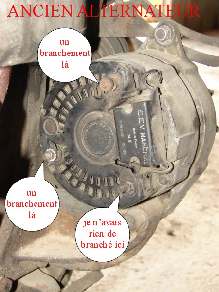

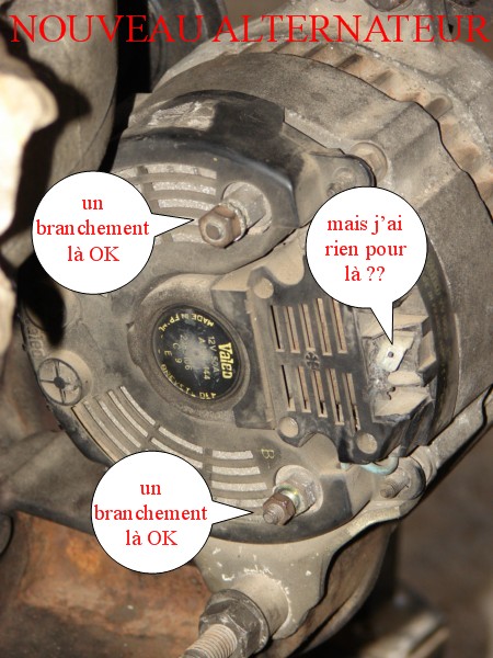

idem pour l'alternateur
puis je monter l'ancien alternateur???

Pour l'alternateur, tu peux monter l'ancien sans problème. Çà t'évitera d'avoir à modifier le câblage.

Bravo Footware effectivement la tétine sur le collecteur est bouchée malgré un trou voilà pourquoi je paniquais!!! pour infos quel câblage devrai je modifier sur l'alternateur???

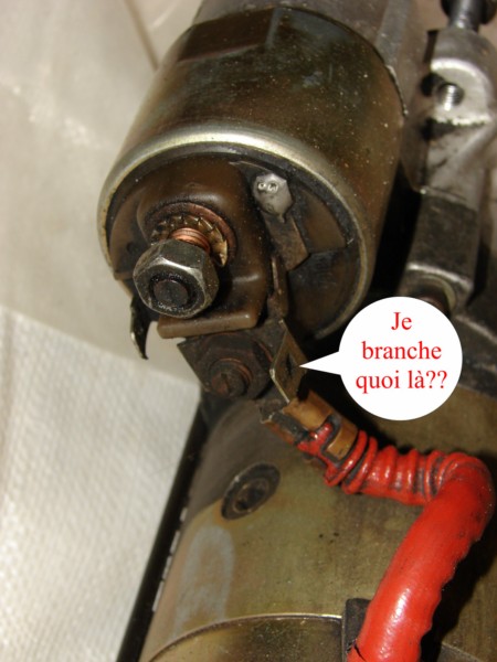

un souci avec le démareur maintenant, il me semble que je peux monter le nouveau démareur, la cosse que je montre sur la photo on ne branche rien dessus mais je souhaiterais avoir une confirmation??

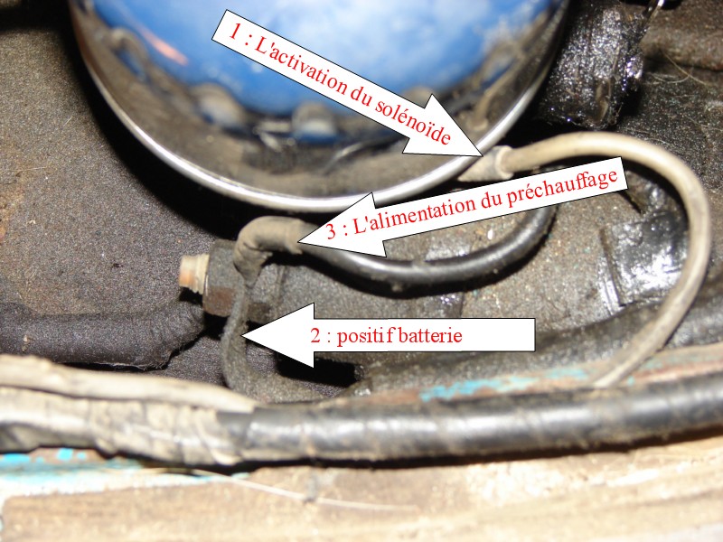

Voici l'astuce que m'avais donner Footware pour ne pas avoir à changer de compteur, dù au câble qui n'est pas le même pour la boite 4 et la boite 5, il suffit de remplacer l'engrenage du bas qui est dans la boite, le compteur fonctionnera mais ne sera pas bien étalonner, personnellement cela ne me dérange pas, je ferais la comparaison avec le gps et basta...

Message par footware le Ven 24 Juin 2011 - 19:36
Déjà, tu es obligé de monter le nouveau démarreur sur le nouveau moteur : les rapports d'engrenage sont différents entre les deux et celui du 2,3l ne se montera probablement pas.
Tu devrais avoir quatre câbles au niveau du démarreur. En les prenant dans l'ordre du plus gros au plus fin :
- Le positif batterie qui se branche sur la grosse borne du haut.
- L'alimentation du préchauffage qui se branche avec le premier sur la même borne.
- L'activation du solénoïde qui se branche sur la cosse plate qui est près du moteur (sur le chiffon blanc de ta photo).
- L'arrêt du préchauffage qui se connecte sur la cosse que tu désigne.
Il est probable que les deux derniers câbles de cette liste soient garnis de cosses rondes sur ton bouzin : il te faudra les changer pour leur mettre des cosses plates.

je rencontre un souci je n'ai que 3 fils sur mon ancien démarreur, voici la photo prise avant démontage, il doit me manquer l'arrêt du préchauffage?
je fait comment ? scratch
sa risque quoi s'il manque ce fil de préchauffage?

Message par footware le Dim 26 Juin 2011 - 9:08
L'absence de ce câble empêche le relais de s'arrêter et tu finis par vider ta batterie par l'alimentation permanente des bougies.
Si ça fonctionnait correctement sur ton ancien moteur, aucune raison que ça ne continue pas avec le nouveau : il faudra trouver par la suite ou est connecté ce quatrième câble (juste pour satisfaire ma vilaine curiosité Wink ).
