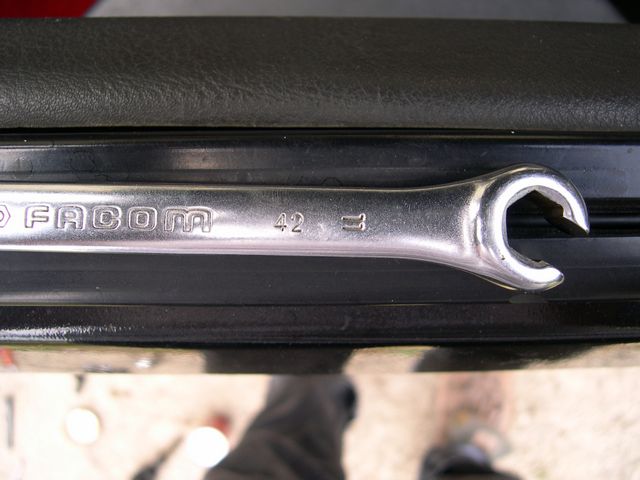

NON NON NON vous n'y estes pas du tout !!!!!!!!!!
La clé a tuyauté c'est une clé pour démonter des TUYAUX comme son nom l'indique.
Voici une clé à tuyauter :
Et voici comment on l'utilise :
C'est pour pouvoir bien emprisonner l'hexagone, de la même façon qu'une douille 6 pans mais avec le tuyau il faut une découpe pour le passer

Message par cruzeur le Jeu 9 Avr 2009 - 16:57
oups! Embarassed
J'avais pas pensé à ça car nous on l'adémonté avec une clé platte normale.
Pour moi ce qui posait problèm c'était de faire l'olive. le reste, à défaut d'être trop bloqué marcherait comme l'autre visserie...
