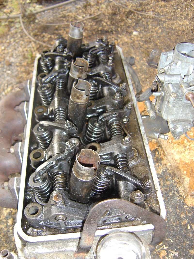

Hier nous avons commencer a travailler sur la culasse. Est ce que hier nous avons réussi a faire tourner le moteur? La bielle tordu à été changé, la segmentation contrôlé. Nous avons commencé à 16h, fini a 20h30... Le voyage d'hier en image... cat
1er photo: moteur démonté, nous avons démonté vilebrequin, soupape, pour enfin changer les joints de soupape et nettoyer les soupapes... Là je suis entrain de mettre un joint de soupape: pas très évident de les enfoncer...
Je trouve cette photo très belle Smile même artistique. Je ne vous dis pas l'angoisse au fur et a mesure du désossage de la culasse.
Je vous mettrais d'autre photo ce soir j'ai pas le temps ce matin... A toute Smile

Sa roule merci pour les photos en ts cas tt de suite c'est plus parlant
