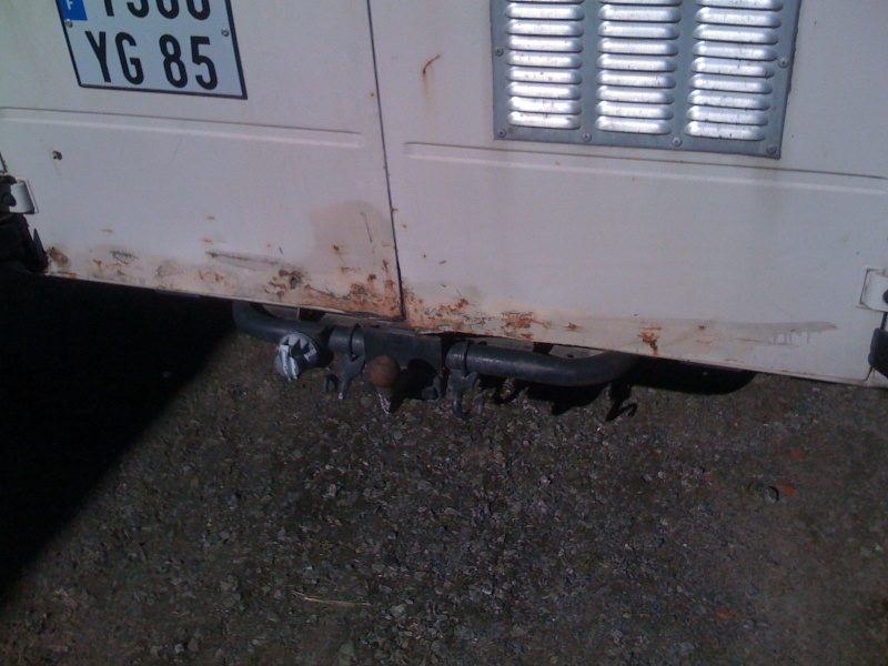

Voici un petit problême sur le bas de mes portes arrières:
Après un bon ponçage, pensez vous que le férose serait éfficace dans ce cas?
Ou bien il y a pas assez de rouille!
Pour information j'ai fait plusieurs devis, le carrossier le moins cher me refait mon bas de porte pour... 635.50 HT, hum je suis plus Abbé Pierre que Crésus.

Message par stumminello le Ven 20 Mar 2009 - 14:27
Alors la question est bonne:
Oui le Férose marchera sans problème mais si tu ponces avant, il n'y aura plus de rouille pour faire agir le Férose, et oui le Férose ne marche QUE s'il y a de la rouille, donc à mon avis pas besoin de poncer, par conter il faudra bien évidement voir si la rouille ne se propage pas en dessous de la peinture, donc dans un premier temps, moi j'enlèverai la peinture qui touche la rouille pour arriver au métal sain, je traite avec férose toute la partie rouillée ( 2 couches semblent nécessaire mais bon à voir tant que le produit est bu, il faut en remettre), je le laisse sécher , un coup d'apprêt garnissant , un léger ponçage pour remettre d'aplomb et un coup de peinture et hop reparti pour quelques années!
Après tu peux aussi poser la question sur le forum Ferose pour avoir la réponse du patron en direct!

Message par cadman le Ven 20 Mar 2009 - 18:31
Perso ce que je ferais,
- Un bon ponçage pour lisser le tout et surtout enlever la rouille en surface.
- Un traitement Férose ou autre (j'ai trouvé un antirouille en bombe plutôt pas mal !!!) Faut que je regarde le nom, je ne m'en souviens plus.
- Je mettrais selon l'état de la résine carrosserie (pas la choucroute = trop épaisse).
- Un apprêt et une peinture par dessus et le tour est joué !!!
Ton J9 est beige ? j'ai trouvé chez Bricoman une peinture en bombe identique, pas besoin de s'embêter ...
Cadman.

Message par stumminello le Ven 20 Mar 2009 - 18:37
le problème est que pour le ferose, il a besoin de rouille pour travailler, si tu enlèves la rouille bah mets que de la peinture ca servira autant, le Ferose n'est pas du préventif, c'est du curatif, donc rouille et Férose. Bon ok la rouille qui part à la main faut l'enlever mais faut pas poncer avant d'en mettre!

Message par cadman le Ven 20 Mar 2009 - 18:40
Tout dépend comment c'est attaqué, en règle générale, il en reste toujours un peu !!!

Message par WhiteWolf le Ven 20 Mar 2009 - 19:46
Il y a vraiment assez de rouille? parce que je m'y prend peut être trop tôt du coup Laughing

Message par stumminello le Ven 20 Mar 2009 - 20:08
Plus y en a mieux c'est mais bon on va pas attendre d'avoir des gruyères pour commencer à traiter. Du moment que ce n'est pas que de la rouille de surface c'est bon!
