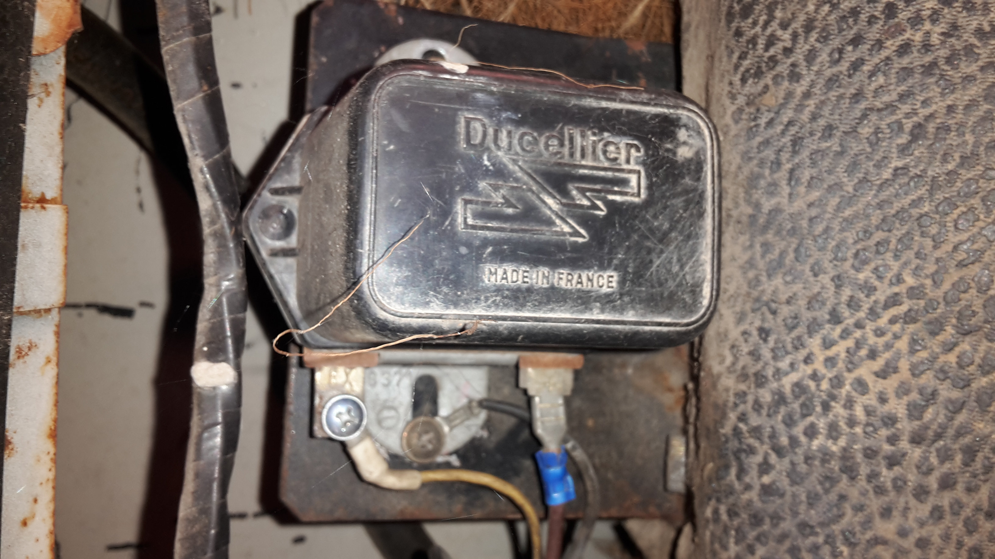

Une photo du régulateur pourrait m'aider à être plus précis.

Message par stevhoo le Ven 8 Juin 2018 - 18:51
voilà le régulateur
pour le moment le fils marron qui allait à l'alternateur est débranché car je sais pas où le mettre et l'autre le jaune va au tableau de bord
du coup je dois le branché où le marron?
je ne trouve nulle part une sortie qui débite assez
merci du coup de main

Re: puis-je échanger un alternateur avec contre un sans régulateur ?
Message par Freeman23 le Ven 8 Juin 2018 - 20:42
Normalement sur un système avec régulateur,
Les 2 "ex"-citation sont reliés ensemble c'est à dire que le jaune du régulateur et le jaune à l'alternateur sont le même fils qui est ensuite lié au témoin de charge au Tdb. Donc le jaune du régulateur doit être débranché.
Et le "+" du régulateur est relié au A+/D+ de l'alternateur, dans ton cas il ne sert plus à rien, logiquement.
Après je vois pas ce qui clocherai.

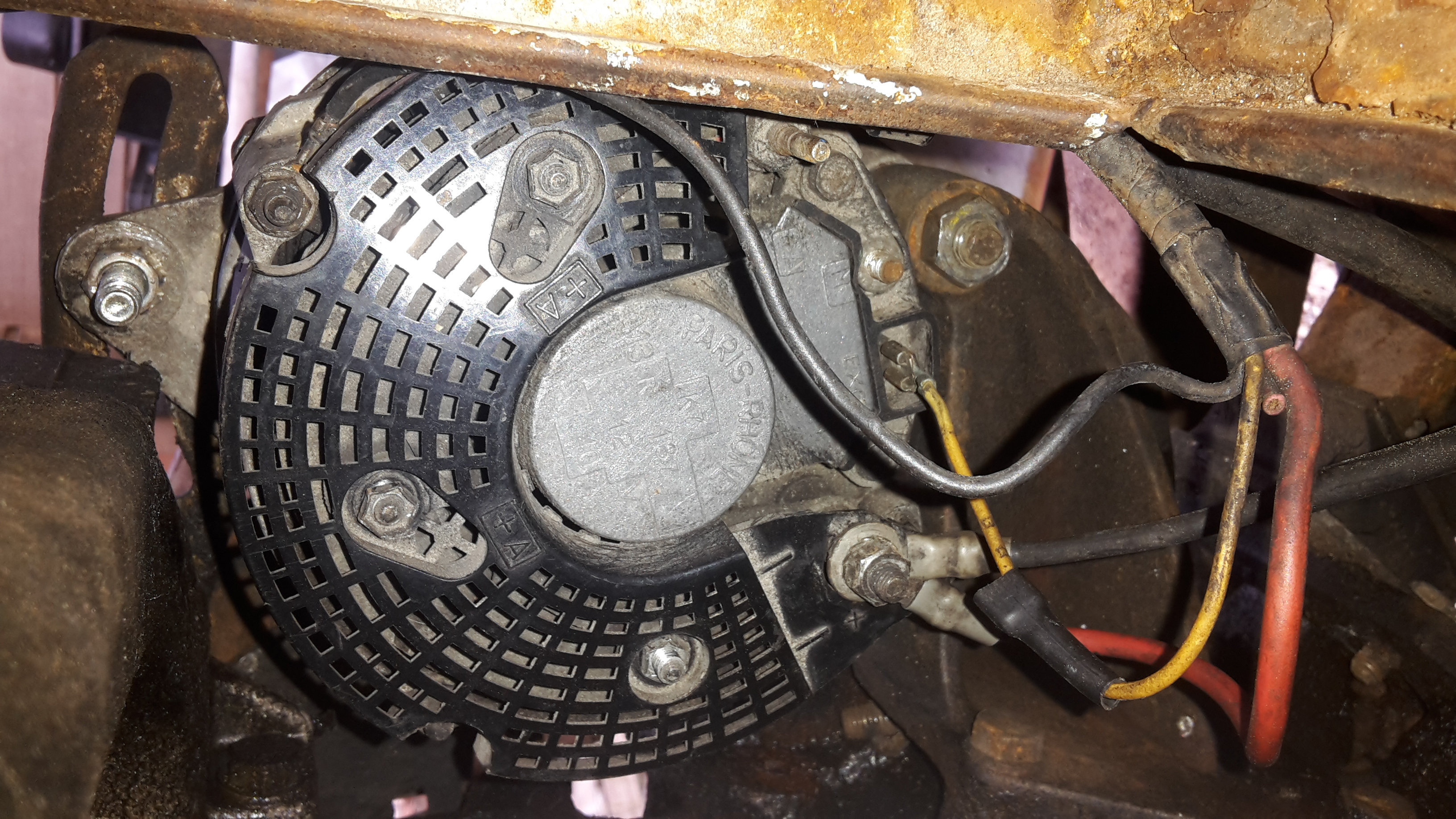

Message par stevhoo le Dim 10 Juin 2018 - 11:38
joyeux bonjour
merci pour le coup de main
je crois que je suis bon mais je vois pas où est le fils qui va au tableau de bord
serait ce à cause de cela que je ne charge pas?
cela voudrait dire que au niveau du régulateur le fils jaune devrait etre doublé et allé vers le tbd?

Message par stevhoo le Dim 10 Juin 2018 - 11:41
freeman23 tu dis que le jaune du régulateur doit etre débranché mais ne serait ce pas plutot le marron?
moi c'est le cas
le jaune est relié à l'alternateur
le marron est relié à rien
