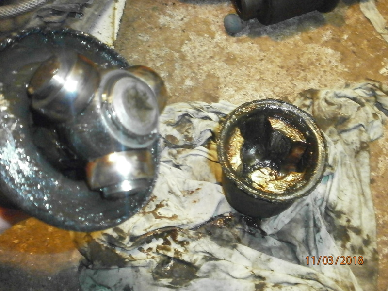

Voici le cardan gauche de loin
De près, on comprend pourquoi ça s'appelle un tripode
L'autre partie s'appelant la tulipe, vouc comprendrez mieux à la fin
Le tripode est constitué de 3 galets qui tournent autour d'axe, le tout s'insère dans la tulipe et permet aux cardans de pivoter dans les 3 directions, ces galets sont justes enfilés sur les axes donc attention au démontage:
Une fois les galets retirés et la graisse nettoyée la tête du cardan ressemble à ça...un gros circlip retient le tripode:
Bête et discipliné, je fais comme sur la notice de démontage et place le tout dans un étau pour bien retirer le circlip:
Circlip enlevé, le tripode doit venir sans beaucoup d'effort mais là ça le fait (ça craint quoi):
Du coup, inversion du cardan dans l'étau avec plein d'espoir me dit pas grave ça va le faire en tapotant avec une massette:
Ca le fait en prenant son temps et du dégrippant, ça sort:
Puis inspection de la cannelure du cardan et là pas top du tout, ça a travaillé et méchamment:
Celle du tripode est nickel bizarrement:

Le nettoyage s'impose pour inspecter et là c'est le drame !!
Foirés en 3 points...

Donc je finis de démonter le soufflet et je tombe sur les 2 petits joncs que je n'avais pas trouvé sur le cardan gauche:
Je vérifie la cannelure une fois le tripode retiré, c'est nickel:
Résultats de l'autopsie:
La différence entre tulipes:
Et mes petits "organes":
Du coup il me manquait côté gauche les 2 petits joncs et la rondelle antivibration qui s'appuie contre le roulement (grosse rondelle en laiton-cuivre).
