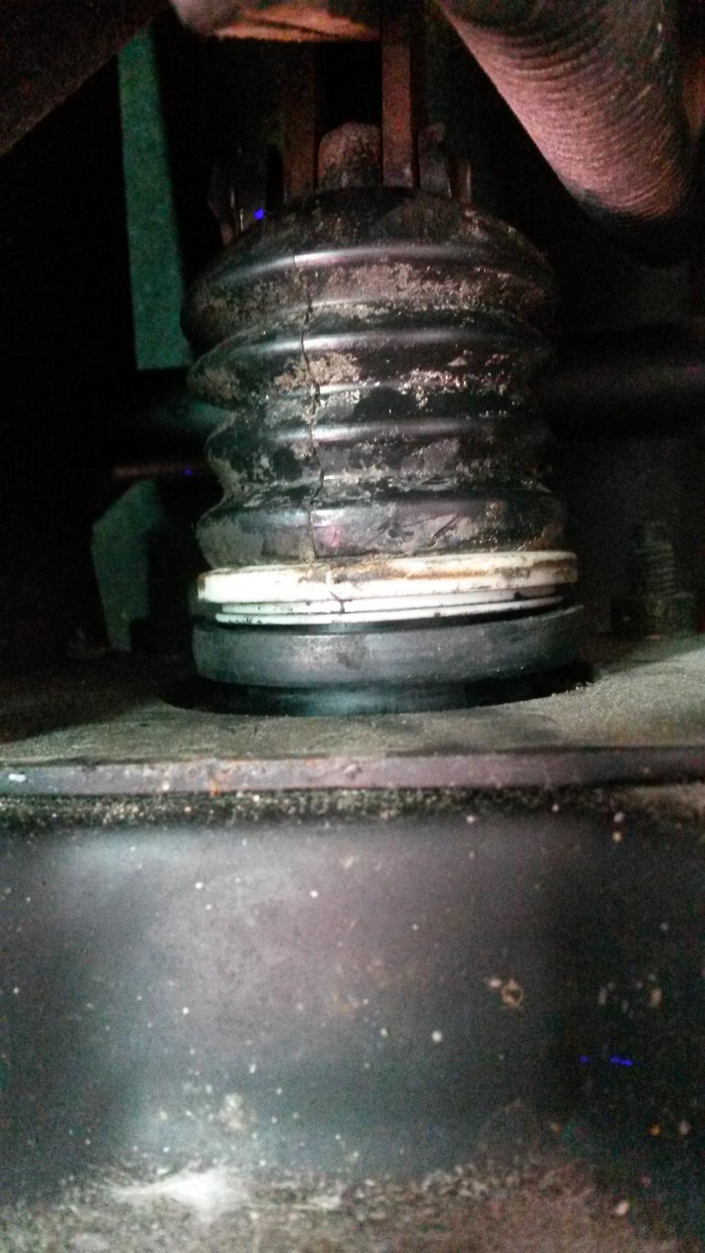

PANNE TROUVEE (avec l'aide de pétarou44 par téléphone)
Le MASTERVAC siffle lorsque l'ont appuie sur la pédale, problème d'étanchéité.
Le soufflet côté pédale est délogé ainsi que la rondelle blanche et le joint noir.
Une photo :
Donc je pense qu'il faut réinséré cette partie dans le mastervac ?? A moins que c'est vraiment le MASTERVAC qui est HS ?
Théoriquement ça doit être étanche comme sur cette photo ??

Message par pétarou44 le Dim 30 Juil 2017 - 12:22
j'ai en le coup cette année et j'ai démonté mon mastervac pour renquiller le joint et poser au cul une fourchette qui le maintient appuyé
