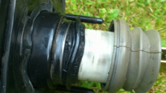

Je viens de tester ta technique en dévissant le tuyau en nylon. Ca sort bien quand je vide la seringue...
Je viens de remarquer quelquechose, il y a pas mal de merde noire ou l'on insère le tuyau, l'alcool a bruler précédemment utilisé a peu être ramener de de la merde ?
Le récepteur est tout suintant de liquide, on dirait que ça fuit ? Il est neuf je précise. En remontant le tout et ayant purgé, la pédale est dure, je démarre, j'essaye de passer une vitesse et paf tout redevient mou.
Lorsque je joue avec la pédale d'mebrayage, du liquide sort en faisant "psssshhhhh" au niveau de l'entrée du tuyau en nylon sur le récepteur... Le petit joint est toujours présent.

Message par pétarou44 le Mer 3 Mai 2017 - 22:09
tu a donc une fuite au niveau de l'entrée du tuyau dans le récepteur
l'écrou ou passe le tuyau appuie sur une rondelle qui écrase un joint en caoutchouc
lorsque ce joint en caouchouc est écrasé tout est étanche
au bout du tuyau il u a un embout en acier qui rentre a l'intérieur
regarde ce que j'ai fait sur le mien (page 4 du sujet)
http://peugeotj9.bbactif.com/t4620p50-le-j-pimpon-de-petarou?highlight=pimpon
passe un coup de soufflette par le bout du tuyau pour voir si ça dégueule par le bocal
DOUCEMENT LA SOUFLETTE !  le mieux serait avec la seringue et du liquide comme ça tu ne ferai pas rentrer d'air.
ton joint en caouchouc est peut-être hs (regarde si chaque extrémité porte bien a plat sur le siège du récepteur et le siège de l'écrou qui le compresse)
ou change le par un bout de durite  il tiendra peut-être le temps que tu en commende un
si tu estime que ce joint est en bon état fait comme moi met une ou deux rondelles au cul pour le tasser plus

Message par pétarou44 le Ven 5 Mai 2017 - 15:55
non derrière la vis de purge il n'y a pas de joint
il faut s'assurer juste que le trou de purge soit bien ouvert et que la vis soit juste décolée de son siège
il est possible aussi de la visser avec un bout de téflon sur les premiers filetages pour étancher un peu
a la limite si ça dégueule un peu par la vis mais que le liquide pousse quand même vers le bocal cela n'a pas d'importance  (et puis c'est souvent par la durite de la seringue et non par la vis que ça coule!!)
a mon avis effectivement c'est la pression de la pédale qui faisait dégueuler le liquide a l'entrée du récepteur (  mauvaise étanchéité a ce niveau)
des chances que ce soit le joint (si l'écrou se vissait sans problèmes)
tu arrive au bout de tes peines !!!
au remontage prends des précautions pour enfiler ce joint bien droit et visser l'écrou dessus
vérifier que toutes les pièces soit présentes sur le montage
le tuyau nylon est assez rigide il faut le tenir bien droit lors du vissage de l'écrou (c'est important)
a tu déjà démonté ce récepteur c'est assez chiant car il faut le mettre en pression avec un bout de bois avant de retirer le circlips tres mal placé (derrière la traverse )
un bout de bois en appuis sur la traverse avant et sur le corps du récepteur le soulage et permet de retirer le circlips .
ce récepteur est en pression vers l'avant du moteur a cause de la tige de poussée de la butée d'embrayage
le fait de forcer avec un bout de bois vers l’arrière libère le circlips et permet de le retirer en faisant  tourner le corp du récepteur (c'est ma hantise sur le j!!!)
pour retirer le circlips c'est tout une gymnastique!!!
a ta place je ne démonterai pas ce récepteur neuf  (l'alcool n'a pas dut l'abimer???)
sauf si la fuite de liquide se fait coté embrayage du récepteur?  auquel cas effectivement il vaut mieux changer tout les joints
je changerai juste les organes de sortie vers l'émetteur
je garde un très mauvais souvenir des deux fois ou j'ai dut déposer un récepteur
si tu doit déposer ce récepteur passe moi un coup de fil je te dira comment j'ai fait

Bon des nouvelles, j'ai été voir un ami de mon père qui est ancien mécano.
Il a tout testé au niveau de pompe à vide, il dit qu'elle aspire/expire pas hyper fort après il ne connait pas ce type de pompe à vide.
Par contre au niveau du mastervac, il y a une sorte de gros soufflets avec un joint, tout est sorti, il a tenu ce fameux soufflets et la l'assistance freinage est meilleure !
Donc en gros il m'a dit qu'il fallait que je dépose le mastervac et essayé de remettre ce fameux soufflet.
Pétarou44 tu crois que je pourrai venir te voir avec mon J9 ?
Je dois aussi changer ma courroie d'alternateur et mes supports moteurs.
Merci Smile
PS : photo trouvé sur un autre forum qui montre comment le soufflet / joint est déboité :
