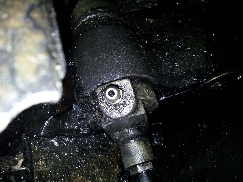

Ensuite, tu suis le tuyau et tu arrives au cylindre récepteur. On le reconnaît facilement : il est muni d'une vis de purge. Ça ressemble à ça :
Sur la photo, tu vois le truc qui part vers le bas (vers l'arrière du camion, en fait) : au bout, tu vas trouver la fourchette d'embrayage.

1 - Tu contrôles s'il y a une fuite au niveau de tous ces éléments (émetteur, tuyau, récepteur).
2 - Tu regardes si la fourchette bouge : il faut que quelqu'un, dans le camion, appuie sur la pédale, et toi, sous le camion, tu regardes si la fourchette bouge, et tu nous dit si ça bouge beaucoup (essaie de mesurer ou d'estimer).
3 - Tu fais une purge. Sur le groupe Facebook, quelqu'un m'a expliqué récemment comment faire.
Le principe est de relier une grosse seringue (20 ml, 2 € en pharmacie) à la vis de purge par un bout de tuyau et d'envoyer du liquide pour « pousser » les bulles d'air éventuelles qui pourraient être dans le circuit, jusqu'à ce qu'elles remontent au bocal.
