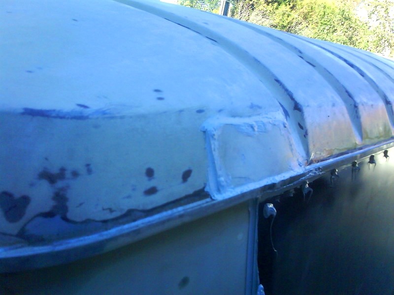

le toit a aussi été rustinifié, "en principe" il est étanche, mais pas de tof... euh, y avait trop de vent (complètement con st'excuse, mais c'est la 1ère qui me vient à l'esprit de bon matin)   juste une de la porte qui s'est sacrifiée pour les ptites rustines
une vue plus générale (et sans ma tronche)... reste a faire le bas de caisse, et on passe à l'autre côté

rustine
rustine
rustines + coin gouttière
rustine
rustine
un peu répétitif...?
Bah, j'ai bien dit pour meubler, hein...!
et, c'est cool, il pleut pas depuis un moment...  sunny
mais y a du vent...!

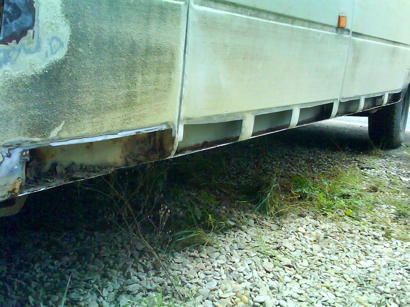

côté droit
côté gauche
bas de caisse D
vue de l'avant
vue de l'arrière
bas de caisse G
par devant
par... hmm...  silent  vue de l'arrière...

Dernières rustines posées
c'en est fini pour les rivets... Ouiiiinnn...!
plus que le ponçage comme grosse étape, et peintuuuure...! enfin, si après 2 ans d'arrêt il veut bien rouler sans encombre pendant 1/2h pour l'amener peindre ailleurs... le voisin n'ayant pas donné son accord pour qu'on lui change la couleur de son mur en... Question
