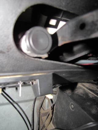

Message par jean-alexandre le Sam 24 Jan 2009 - 22:38
bonsoir, je me suis aperçu qu'ily avait une tirette genre starter manuel sous le tableau de bord a gauche du volant, donc ma question! A QUOI CA SERT??

Message par kmouflages le Sam 24 Jan 2009 - 23:07
je crois que c'est le chauffage si tu le pousse au fond c'est chaud et vers toi c'est le froid
mais cette reponse n'est pas sure car le mien me semble HS

Re: À quoi sert cette tirette ?
Message par kristof le Dim 25 Jan 2009 - 0:02
je pense a la meme chose que kamouflage le mien fonctionne c'es bien ca , mais toi tu a un J9 donc ces peut etre different des J7
Message par chasiscgc le Lun 26 Jan 2009 - 22:55
Nop je confirme sur mon J9 il y a cette tirette et le fonctionnement est bien cela
Message par footware le Mar 27 Jan 2009 - 21:28
Le J9 à été équipé du système de chauffage du J7 au moins jusqu'en 1981.
Ce système est caractérisé par :
- des commandes de volets disposées directement sur le bloc chauffage (il faut se pencher sous le tableau de bord pour les manipuler).
- un ventilateur simple turbine à axe vertical positionné au dessus du radiateur (donc à l'intérieur de l'habitacle).
- un robinet de chauffage fixé sur le radiateur dont la commande est justement la tirette en question.
Entre 1981 et 1884 1984 (si quelqu'un peut me préciser l'année modèle, çà m'intéresse Wink ), le système est modifié :
- les commandes de volets sont réunies par un levier unique situé sur le tableau de bord.
- un ventilateur à axe horizontal et double turbine prend place derrière la calandre (bonjour au grippage des paliers).
- le radiateur de chauffage est modifié (plus large et plus plat).
- le robinet de chauffage est déplacé près du moteur sur la durite et sa commande prend place à coté de la commande des volets.
Message par hugo le Mer 28 Jan 2009 - 20:07
exact kristof-en-J7D, essence un bon 10 L au cent.
et pour en revenire a la tirette, j'en est aussi une a gauche du volant mais contairement a vous tous, la mienne sert de coup batterie.
je suis le seul a avoir sa ??
Message par chasiscgc le Mer 28 Jan 2009 - 22:07
Nop je l'avais aussis mais j'ai coupé le câble car une fois en roulant j'avais tiré dessus et résultat ça foutu envrac l'alternateur. Et j'envoi pas trop l'utilité.
Message par AlTeRtEk le Dim 8 Fév 2009 - 13:37
hugo a écrit:exact kristof-en-J7D, essence un bon 10 L au cent.
non hugo tu n es pas le seul mon ex pompier a exactement la même config que le tien! J'ai bien le coupe batterie mais j'ai aussi un peu plus haut le fameux robinet de chauffage! Il fonctionne d'ailleurs le chauffage mais je trouve qu'il ne chauffe pas très fort...quelqu'un sait si c'est normal ou bien s'il y a un truc à régler pour que ça chauffe plus fort ?
Près du pédalier, derrière le volet pour le chauffage des pieds il y a aussi un levier pour actionner ou non le chauffage.
Sinon Hugo tu dois aussi avoir tout un tas de prises un peu partout comme sur le mien...tu sais à quoi elles peuvent servir ces prises ?des espèces de prises rondes bizarres.... Et pour tous les boutons si tu en as identifié le fonctionnement et les branchements ça m'intéresse car j'avoue que je suis un peu perdu avec certains lol!

Message par jimica le Mer 8 Déc 2010 - 21:25
Je sais que j'ai un coupe batterie, logiquement c'est le bitonio blanc en dessous de la tirette noire qui est pour le chauffage ?
Et de l'autre côté du tableau de bord j'ai une autre tirette, kézaco ? C'est un starter ? Mais y'a pas de starter sur un diesel ?
Message par jimica le Ven 17 Déc 2010 - 0:06
Ahah la tirette que je pensais être pour le chauffage est en fait le coupe batterie ... tu m'étonnes que je pensais avoir un pbm de démarreur ... Rolling Eyes
Par contre le pti bitonio blanc je sais tjs pas ! Et l'autre c'est le chauffage je crois !
Message par Elmer le Ven 17 Déc 2010 - 1:58
C'est marrant, ça... Moi, sur mon J9 de 1981, j'ai deux tirettes : une à gauche, sous le planche, pour le chauffage : tiré ça chauffe (un peu), et enfoncé, c'est froid. Et à droite, juste à côté du volant, celle du starter... Mais point de coupe-circuit ! Je chercherais mieux, il est peut-être planqué !
Sur un diesel, la tirette correspondant au starter des moteurs essence ne servirait-elle pas à décaller légèrement le point d'injection afin de créer une simili-avance à l'allumage, pour faciliter les départs à froid ? Il me semble avoir entendu parler de ça, mais sur un J, c'est une simple extrapolation.
