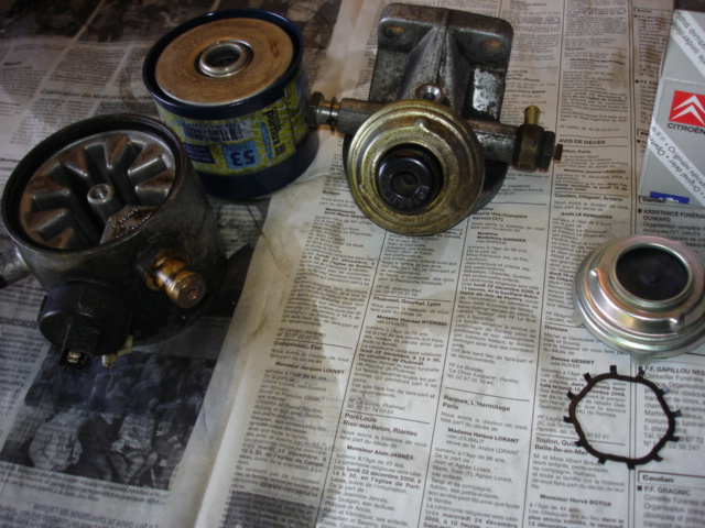

Message par glumpy56 le Mer 4 Fév 2009 - 2:00
Bonsoir,
Merci de vos réponses,
- j'ai démonté donc le support de filtre à GO (montage Lucas=rotodiesel) à cartouche,
- j'ai acheté le kit "pigeot" (couvercle+membrane+clip étoile) 31euros tout de même (à droite sur la 1ère photo)
Je remonte demain s'il ne fait pas trop froid,
