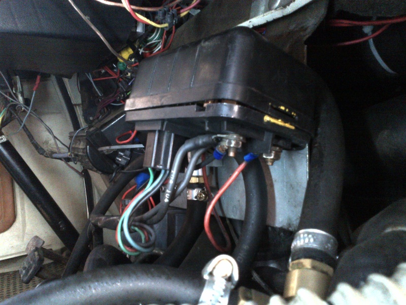

Bon ce week-end j'essaierai au moins de démarrer avec l'alternateur débranché, je sais que ça au moins c'est à ma portée.
le démarreur lui me fait un peu flipper, mais bon... si je dois en passer par là...
débranche aussi le (ou les 2) fil(s) supplémentaire(s) qui arrive(nt) au boitier de préchauffe, envoi une photo je te dirais si il y en a 1 ou 2 en trop et lesquels... et pendant que t'y es débranche aussi la cosse qui faisait court-jus, faut essayer d'éliminer toutes les sources qui provoquent ce problème... et ces fils ne servent à rien d'autre qu'a arrêter le moteur.
tu verras déjà si le relais de préchauffage reste encore collé... de là a démarrer... sans démarreur ça risque d'être compliqué...
Hélas va falloir que tu le sorte ce démarreur, je crois pas qu'il soit possible de l'ouvrir sur place et même si c'était possible je vois pas trop ce que tu pourrais y faire.

Re: Problème de démarrage, boitier de préchauffage-démarreur ?
tu peux virer les 2 avec embouts bleu sur les cosses un noir, un rouge...
les fils d'origine sur le boitier sont noir avec embout noir, les cosses ont des diamètres différents pour ne pas risquer de les intervertir, un clé de 8 (au 1er plan) l'autre derrière clé de 10... et donc tu laisse connecté que les 2 avec embouts noir.

Bien... pas fait grand chose aujourd'hui non plus, mais pris d'un grand remord j'ai passé quelques dizaines de minutes dans le J avec la baladeuse, ce soir, loupe collée à l'œil, pipe au bec, tel un Sherlock Holmes de campagne.
Ce que j'y ai fait ?, J'ai poursuivi la piste fraiche laissée par Boris : j'ai débranché les deux fils de l'arrêt du moteur qui arrivent au boitier de commande du préchauffage et déconnecté aussi celui qui avait provoqué le court-jus.
Ai vérifié la batterie au multimètre (12,4V) ainsi qu'à l'arrivée du démarreur (exactement la même valeur). Fait un essai avec le tournevis : étincelles !
Ensuite j'ai enclenché le contact : pas de voyant de préchauffage et même en coupant le contact, celui de la commande de préchauffage ne se "désenclenchait pas" ! Du reste les voyants (rouge et allume cigare additionnel) restaient allumés.
Plus d'étincelles, ou très minimes au démarreur.
Fin de l'essai.
Conclusion de débutant à confirmer (ou à se faire confirmer) : le boitier de préchauffage est mort prématurément, sur son lieu de travail. Les connexions d'arrêt de moteur semblent blanchis de tous soupçons. L'arme du crime n'a pas encore été trouvée, ni même que le mobile.
Je ferai un essai en changeant le boitier de préchauffage.
Le mystère reste entier concernant le démarreur. Mais en procédant pas dichotomie, je devrais arriver à ce point précis de l'histoire dès que j'aurai réglé le problème de préchauffe !
Cela vous parait-il cohérent ?

ouais, tu peux essayer avec l'autre boitier, si il est en état de fonctionnement... si la fiche correspondait à celle de la 305 ça te permettrait de le tester, même de tester les 2, je suis toujours pas persuadé que celui qui est dessus est mort, je me demande si c'est pas un court-jus ailleurs (démarreur, alternateur...) qui pourrait provoquer le fait qu'il reste collé...?
comme l'a dit Pétarou, faudrait tester le démarreur indépendamment du circuit électrique du J, en l'alimentant directement de la batterie, après avoir déconnecté tous les fils du démarreur, avec des câbles de démarrage par exemple.

Heuuu... tu veux que je mette les boitiers de préchauffage sur la 305 ?
Je suis assez peu sur qu'un court jus l'ai mis hors d'état de nuire ce pauvre boitier, si c'était le cas n'aurais-je pas eu des problèmes bien avant . Il a peu roulé certes, mais il a roulé quand même, pour le ramener de chez mes parents avec Franck ainsi que 1 ou 2 fois pour aller chercher du matériel de bâtiment...
OK, je ferai le test pour le démarreur ! Et après je le dézingue cet enfoiré !

Bah... si c'est le court-jus du fil qui a soudé le câble et la gaine d'accélo qui en est responsable, c'est pas impossible... ils étaient pas soudés avant, tu t'en serais ptêt rendu compte...!?
je sais pas si un relais peu resté collé de lui-même, ou si le court-jus aurait pas provoqué... euh, un autre court-jus ailleurs dans le circuit...
ben, à propos, si y a quelqu'un qui sait ce qui peut faire qu'un relais reste collé, toutes les hypothèses sont les bienvenues.
le premier qui dit de la glue, y s'fait dézinguer...

Heuuu, il me semble que j'aurais eu du mal à rouler avec un cable bloqué
Et à la première tentative quand tu étais là, le voyant de préchauffe a fonctionné correctement mais si le démarreur était faiblard !
Mais si en effet le cable dénudé est relié au relai de préchauffage, on peut imaginé aisément que ça ne lui ait pas été bénéfique

si tes contacts laitons ont pris des arcs méchants ils se peut que les contacts se soudent lors d'une fermeture
ou que le noyau de l'enroulement se foute de traviol ou reste bloqué en position contact fermé

Donc changement de boitier requis, j'imagine que ça n'est pas réparable ça ? Je ferai un essai si j'ai le temps avec mon autre boitier cet aprèm !
