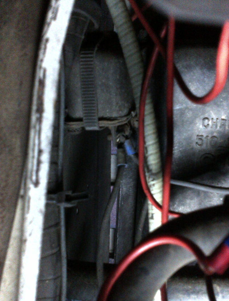

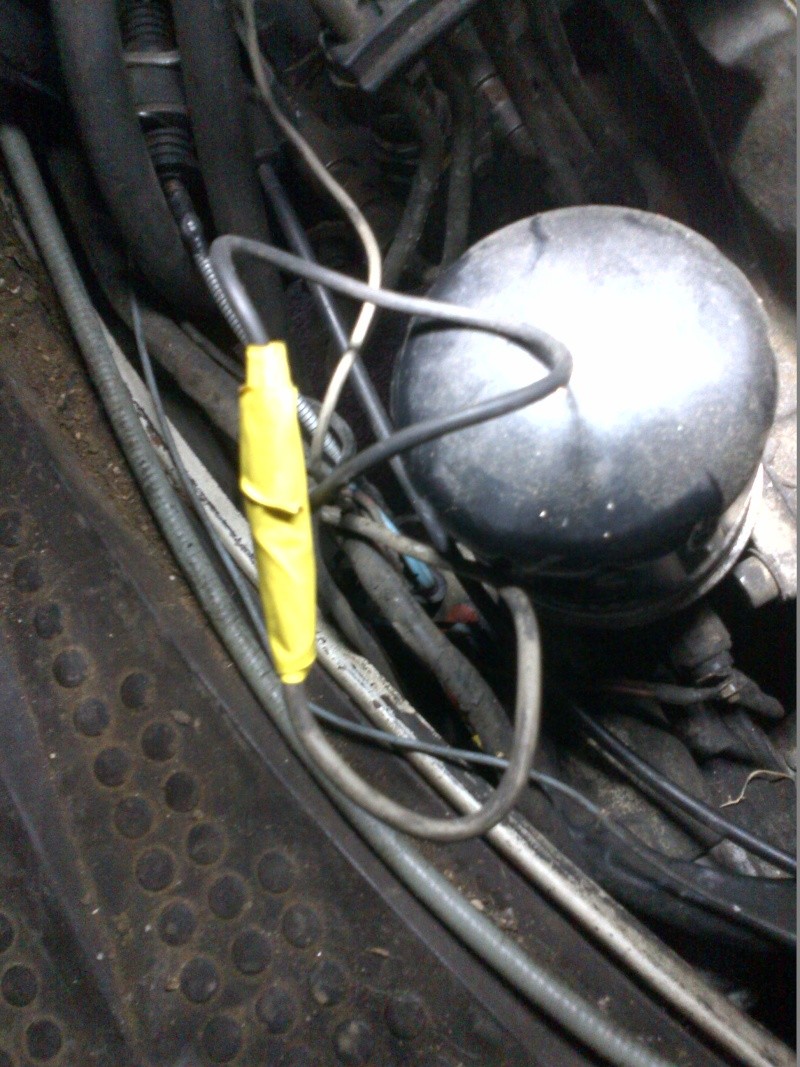

Bien, bien, bien, après avoir jeté un œil sur la 305 qui nécessite toute mon attention à l'heure actuelle, je suis passé dans le J9 qui me démange bien plus.
Il faisait nuit donc j'ai limité les investigations mais néanmoins...
-Côté alternateur j'ai uniquement un fil noir, mais deux fils rouges cyclops
-les fils du Neimen ont l'air Ok :
...mais il y a un sacré foutoire quand même :
-le fil qui vraisemblablement a mis le court-jus part, d'un côté vers le gros du faisceau, gainé, et de l'autre côté monte à ce drôle de boitier dont j'ignore l'utilité :
-ce fil, par ailleurs, semble ne pas avoir la même section de chaque côté de la connexion nouvellement isolée :
J'essaierai demain ou dimanche de débrancher l'alternateur et voir ce que ça donne en essayant de démarrer de la sorte.

Message par Nomadik le Ven 21 Nov 2014 - 21:37
Ah mer**, j'ai ma mémoire qui me joue des tours... il me semblait que c'était de l'alternateur que 2 fils partaient... les rouge c'est ok, c'est d'origine, faudrait que tu regarde où va le noir...
Alors c'est peut-être sur le boitier de préchauffe qu'il y en a 2 en plus(?)
Le boitier dont tu ignore l'utilité c'est le relais qui a été ajouté pour coupé le contact à la clé... et si je me plante pas il devrait y avoir un fil qui part de ce relais et qui va au boitier de préchauffage...
Mets une tof par en dessous du boitier de préchauffe quand tu pourras, je te dirais quels fils ne sont pas d'origine, que tu puisse les virer et tester si le préchauffage fonctionne.
le fil qui était en court-jus a été rajouté, je sais pas où il va dans le faisceau...? mais débranche le aussi.
