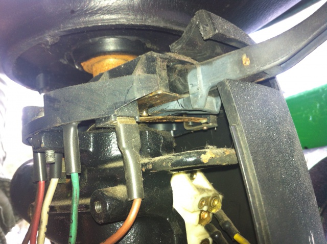

J'ai donc acheté les yeux fermé un J9 ... Je l'ai donc passé au CT, bien sur il ne passe pas  No
Du coup je vais a vous pour m'aider !
Je n'ai plus de Clignotant, les ampoules sont good et les fusible aussi ! (photo) puis le comodo cligno et a droite et pour les feux croisement et phare c'est a gauche ! c'est normal ?  confused
Pour les feux stop, les ampoules sont good aussi ...
Du coup voila si quelqu'un aurait une solution  flower :flouer:
Merciiii !

Pour le clignotant j'en sais pas trop mais les stop essaie d'appuyer fort sur la pédale. Il y a un détecteur de pression sur le maitre cylindre qui fait le contact pour allumer les stop. Parfois ça s'allume seulement quand tu appuyes fort. Tu peux brancher les deux fiches en direct pour voir si les stop s'allument.

Merci pour le liens de la pièce ! je vais la commander car même quand j'appuie fort ça ne marche pas .. ou alors on m'a dis qu'il pouvait y avoir une bulle d'aire ..
