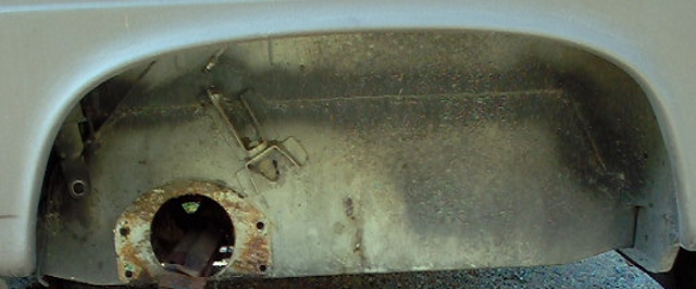

Arrière droit, après un bon grattage, ben je dirais on est pas mal.
Ah, si, il y a UN trou ^^
Dernière chose, pourquoi une pièce du freinage est-elle reliée au bras de suspension?

Message par cruzeur le Jeu 27 Mar 2014 - 20:32
Salut Techwlf.
Ladite pièce est le limiteur de freinage arrière. Elle est relié au bras de suspension parce que celui-ci agit comme régulateur de manière à limiter la pression de l'huile de frein quand le Cam n'est pas chargé. Tu remarqueras que quand tu charge le ressort va avoir d'avantage de tension agissant sur le clapet de manière à laisser passer plus de pression vers l'arrière. Si ce montage n'existait pas, à chaque freinage à vide tu bloquerait de l'arrière car beaucoup plus léger que l'avant.
Bom courage et très bô taf!!!
Re: Un petit rafraîchissement du Baroudeur
Message par Techwulf le Ven 28 Mar 2014 - 1:24
Aaah, ingénieux. Merci pour l'info et pour les encouragements.

Message par Nomadik le Lun 31 Mar 2014 - 21:54
ça va, la surface gruyèrisée est très localisée et limitée, dans le reste du passage de roue la corrosion a juste mangé l'antigravillon, rien de méchant...
là où il y a des rivets c'est un des endroit chroniquement attaqué, à la jointure des tôles... perso j'ai essayé de protéger au mieux en passant un coup de brosse métallique sur perceuse, puis un produit pour (contre) la rouille, puis un cordon de polyurétane, + un petit coup d'antigravillon (en bombe... Laughing )
bonne continuation...  Wink

Message par pétarou44 le Ven 4 Avr 2014 - 19:24
j'ai refait (dans ma jeunesse  Very Happy  a 20 ans) un longeron de 203 peugeot avec de la tôle pliée et des rivets pops
bien sur que ça a tenu , je l'ai vendu a un copain qui l'a refaite dans les regles .
mais franchement les rivets pop c'est de l'allu !! et au cisaillement ces petites bêtes ne tiendraient pas âpres un nid de poule violent ou autre balancement sévère de ton camion.
si c'est pour une longueur limitée ça peut passer(rapiéçage ) .

Message par Techwulf le Ven 4 Avr 2014 - 20:50
Les rivets étaient là "d'origine", vu qu'ils n'avaient pas l'air d'avoir pris de jeu j'ai préféré les laisser + une bonne dose de colle PU (Merci Nomad')

Message par Nomadik le Ven 4 Avr 2014 - 21:34
je suis tout à fait d'accord avec toi Pétarou pour le cisaillement des rivets à la longue à cause des vibrations et des efforts subis... mais ça dépend pour quelles genres de réparations, et avec en plus un collage au mastic polyurétane entre les tôles à l'assemblage, l'association des 2 est relativement solide, j'ai pas eu l'occasion d'essayer de réparer un châssis avec cette méthode mais j'ai pas hésité a l'utiliser pour l’implantation et la réduction de la porte latérale sur mon J... euh, et à plus que 20 ans...!  Smile
