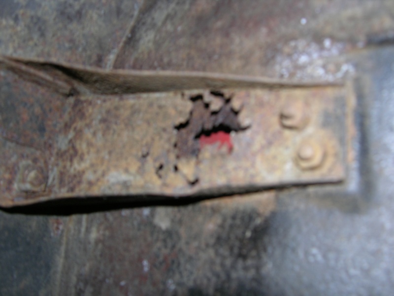

Allez go: passage de roue AVD, mise sur chandelle (made in mézigue) démontage de roue, nettoyage et estimation de la situation.
Presque sec, identification des zones sensibles: la traverse de derrière et le renfort en double équerre.
Pas fini de sécher, bon ben à table. J'attaquerais dans l'après midi.

"Holes are bigger than they appear" ç'est mon constat après grattage de la rouille et du Blaxon.
Ah ouich, j'ai redressé la bordure.
Bon ben il me faut de la tôle, des baguettes, et de la peinture antirouille, si je pars maintenant je peux avoir ça ce soir. bounce
Matos rapatrié, rouille ferrosée, fini pour aujourd'hui.

Un peu de boulot mais il vaut mieux s'en occuper avant que cela ne s'aggrave....
Le blaxon ne fait malheureusement que cacher voir accentuer les dégâts......
