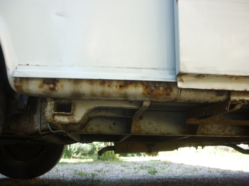

Pour rappeler son état a l'achat, plutôt propre mais...

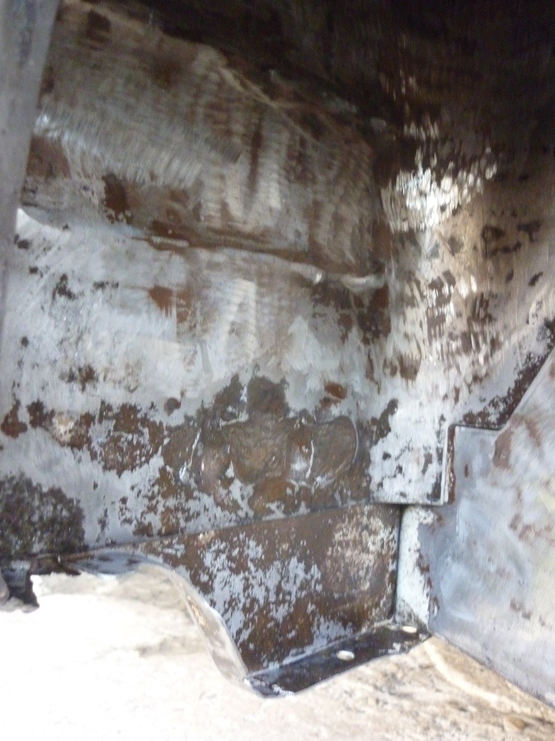

En attendant, voici l’avancement du plancher arrière, sablage, traitement puis technique a la "ouesh", fibres de verre pour les trou trou...
Et voila, l’intérieur est terminé après peinture et remontage des elements, c'est propre, c'est Kitsch, c'est beau! J'en ai la larme a l'oeil... flower

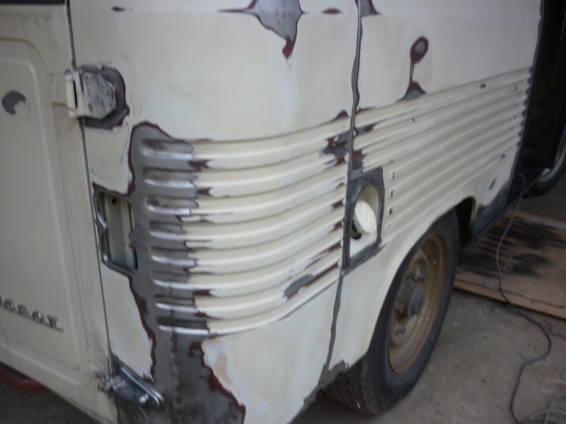

Puis pas mal de travail sur la calandre qui était totalement bouffée... Découpe, traitement, fibre de verre, mastique et compagnie...
Ce fut très long mais c'est enfin prêt a être peint!  Laughing
Et oui, Vert Bambou, couleur d'origine de nos belle 2CV! Parce-que oui, je suis un grand fan des bicylindres! D’ailleurs j'ai une Acadiane qui regarde, envieuse, le beaux J propre forme  Razz
Problème de pistolet, on ponçe et on repeint...

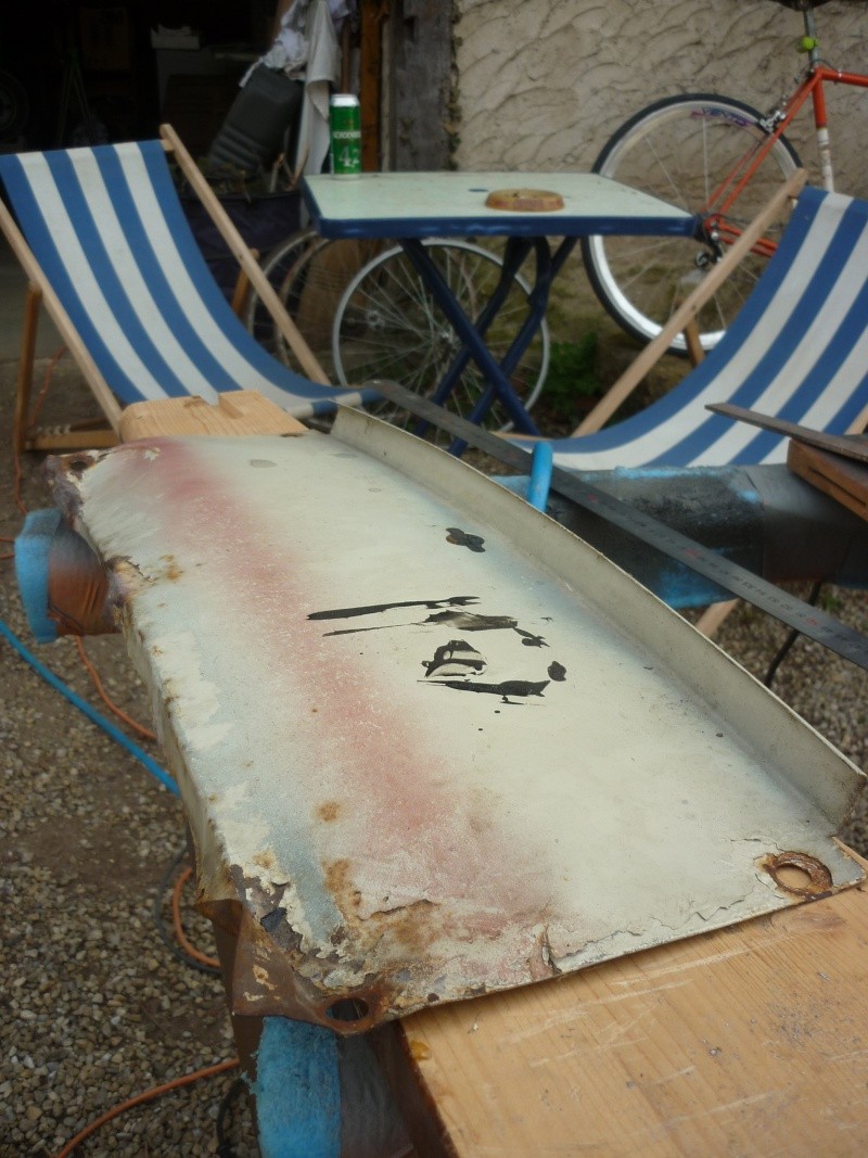

Voici quelques photo du long travail passé sur le toit!
Il avait été repeint bien dégueulasse et épais au rouleau... que du bonheur!!
J'ai voulu mettre tout a nu pour bien voir ce qu'il se passait en dessous, je suis curieux  Razz
Puis découpe des parties trop attaquées, fibre, et traitement sur toute la goulotte, qui était totalement pourris, d’ailleurs, j’espère que la rouille ne reviendra pas trop vite a cet endroit, malgré le travail, j'en ai bien peur...
Voila pour le toit, tout les trous sont bouchés puis l'ensemble a été peint! Il me reste l'adaptation d'un cadre en zinc a venir mettre en place, car mon nouveau lanterneau est plus petit que l'emplacement déjà existent, dommage  Laughing Je vous montrerai ca prochainement!
Je laisse le tout bien sécher puis je pourrai mettre la couche de peinture final, du VERT!!!  alien

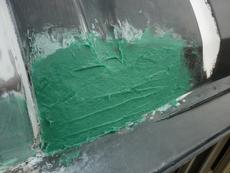

Salut Techwulf! Pour la fibre, je ne connaissais pas du tout avant, puis je m'y suis lancé!
Alors au début j'ai trouver ça super prise de tête, l'horreur même...
En faite il faut bien gérer le bi-composant, base + durcisseur, bien respecter le dosage et je te conseil de prendre un produit a prise lente au début. je te conseil également de faire de petite préparation, sinon tes produits risquent de catalyser avant même de lavoir utilisé... et au prix que ça coute, c'est dommage, puis ça va te foutre les boules  Smile
Après tu as le choix entre différents produit, les produit "bas de gamme", je ne connais pas leurs composition, les résines polyuréthane et les résines epoxy, qui sont vraiment les meilleurs, dure comme du chien! Tout comme les apprêt et autres... mais je te conseil les polyuréthane qui marchent déjà très bien, le prix est déjà bien assez élevé!
Voila pour la présentation du produit, maintenant, je peux t'éxpliquer les techniques d'application!
Voici quelques photos qui peuvent te montrer le principe:
Tu fais tes découpe, puis il faut que tu fabrique un moule, soit en injectant de la mousse expansive, qui va venir gonfler et que tu retravaillera pour venir prendre la forme.
Ou un moule avec du carton, ou encore avec du polyester (avec du bois, du métal... ce que tu préfères)
Il faut que ton moule soit bien plaqué du coté intérieur, mais tu peux également opérer dans l'autre sens, le but étant de mettre une épaisseur de fibre ajusté a la dimension de ton trou et égale a l' épaisseur de ta tôle, souvent une feuille de fibre est égale a cette épaisseur, ci il en faut plus, tu en mettras plus...
Puis tu viens mettre une feuille plus grande que ton trou qui viendra s'appuyer sur ta tôle! tu peux en mettre une deuxième voir une troisième, perso j'en met que deux! ci tu fait ça du cotés intérieur, on s'en fou un peux car il ni a pas de finition "exigé", mais du coté extérieur, plus tu charges plus ça te fera un décalage, une bosse quoi!
Premier feuille de fibre ajusté au trou:
Puis celle qui vient tout recouvrir:
Tu peux renouveler l’opération a l’intérieur, pour renforcer ton montage. Il te faudra enlever ton moule que tu aura soigneusement recouvert d'un film plastique, pour ne pas qu'il reste collé a ton polyester!
Petite précision, quand tu appliques ton produit sur ta feuille de fibre, tu verras qu'il y a pleins de petite bulle d'aire qui vont se créer, le but étant d'en supprimer un maximum pour favoriser la zone de collage. Pour cela, tu tapote avec ton pinceaux ou avec une rouleau débulleur, c'est un outil spécialement utilisé pour cette opération. Tu verras, ça peux être très long mais c'est important! Il faut y aller doucement et etre assez patient  Very Happy
Pour la finition, moi je ponce tranquillement pour avoir la surface la plus plane possible, tu auras souvent pleins de petits trous dut au bulles d'aire... je les rebouche avec du mastique de finition PU. Ci tu a des bosses et donc une surface "tordu" , tu peux rectifier avec du mastique de finition également ou avec des mastique plus grossier, genre mastique fibrés. Même principe, finir avec un mastique de finition!
Voici le mastique fibré, d’ailleurs j'ai fais le porc  Twisted Evil
Après ponçage:
Puis finir au mastique finition:
Apprêt du support:
Le produit boit, et tu mastique:
Et dernière couche d’apprêt  Very Happy
Bien respecter les temps de séchage, sinon tu reviens 2 semaines plus tard et tout c'est effondré...
Voila, en espérant t'avoir éclairé, sachant que la fibre ce n'est pas mon domaine, a ne pas hésiter de reprendre les erreurs que j'ai put citer ou compléter mon explication pour l'ami Techwulf  Laughing

Message par Techwulf le Sam 15 Mar 2014 - 19:20
On peut pas faire l'inverse?  Laughing
Merci c’est déjà plus clair, par contre si le produit est cher, je vais peut-être d'abord écouler mon stock de tôle ^^ du moins pour les surfaces planes ou courbées. Mais pour des formes plus compliquées ça vaudra surement le coup que j'investisse un peu.
Techwulf
Messages : 302
Re: Mon beaux sorti du placard!
Message par epsilone le Dim 16 Mar 2014 - 13:20
Yes carrément, mais tu verras que la fibre, c'est facile sur du plat, mais déjà un peu plus complexe sur les formes  Smile
et si, tu peux faire l'inverse, mais c'est un peu se que j'ai fait  Very Happy  C'est juste que le fait d’apprêter te fait sortir des default que tu n'as pas put voir avant.
