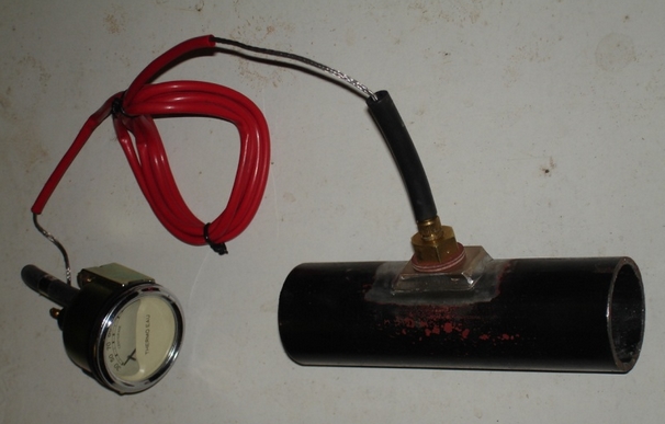

Message par flechebleu le Ven 4 Oct 2013 - 18:47
Je voudrais installer ce mano de temperature (pour la pression d'huile on verra plus tard) pensez vous que ce soit une galère...
http://www.leboncoin.fr/equipement_auto/533588833.htm?ca=12_s

j'arrive pas a voir sur les tofs, si la sonde (+ câble ou durit?) fourni avec est pour la pression d'huile ou pour la température...?
il te faut impérativement une sonde correspondante avec ce mano, ensuite (fournie avec ou pour une autre que tu aurais a te procurer) faut qu'elle se visse sur la culasse, soit (coup de chance) elle a même diamètre et même filetage, sinon il te faudra trouver un adaptateur...

c'est la sonde de temperature qui est avec.
pour la pression d'huile il faut une durite mais je verrai après. ce qui m'interesse c'est la temperature d'eau.
Donc il me faudra un adaptateur pour la visser ? si j'ai bien compri ?

Message par Nomadik le Lun 7 Oct 2013 - 18:09
adaptateur, je t'ai répondu un peu à l'arrache avant de partir ce w-e...
je pensais à ce qui à l'air d'être un écrou d'après ce que je vois sur la tof, et si il ne correspond pas avec la sonde du J, il est peut-être changeable Question  :

Message par Eric78 le Lun 7 Oct 2013 - 22:35
flechebleu a écrit:Je voudrais installer ce mano de temperature (pour la pression d'huile on verra plus tard) pensez vous que ce soit une galère...
bonjour,
tu peux l'installer mais il te faudra bricoler la fixation sur la durite d'eau, à l'aide d'un contre-écrou et d'une platine courbée qui épousera l'arrondi de la durite et bien sûr d'un joint d'étanchéité.
Sinon, tu peux acheter le système standard complet (mano, sonde, platine, écrous ect...) qui se monte sur la durite de refroidissement chez Renel ou Néoretro en neuf pour quasiment le même tarif que celui qui est proposé sur LBC qui lui semblerait destiné à une MGB.
Autant ne pas s'embêter la vie avec des montages empiriques...
Personnellement, j'ai acheté ce système pour mon J7 dans une bourse d'échange chez un pro et en suis très satisfait Wink

Message par flechebleu le Mar 8 Oct 2013 - 12:09
je tiens a brancher mon mano sur la culasse pour avoir la temperature au plus juste.
donc je me dirige vers un veglia ou jeager. la sonde est deja en place sur mon moteur..
