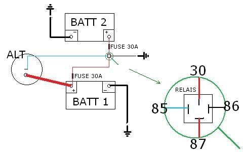

dernièrement j'ai installé une batterie de service ou auxiliaire.
j'ai opté pour le système avec relais et interrupteur au tableau de bord  charger la batterie  1 ou 2.
je n'ai trouvé de schéma avec interrupteur.
