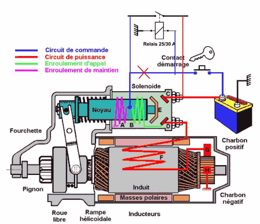

Message par Cyber-PAPY le Mer 26 Juin 2013 - 15:50
Si on change le Neiman, par un modèle en bon état, il n'est pas indispensable de mettre un relais.
sinon, voici le schema
Celui ci se branche entre  la batterie et le solénoïde
On coupe le fil du solénoïde .
Le côté  qui vient du Neiman est branché sur la bobine du relais.
Le côté  qui va vers le solénoide est raccordé à la sortie du relais.
L'autre côté du relais va vers le + Batterie du lanceur
Messages : 393
