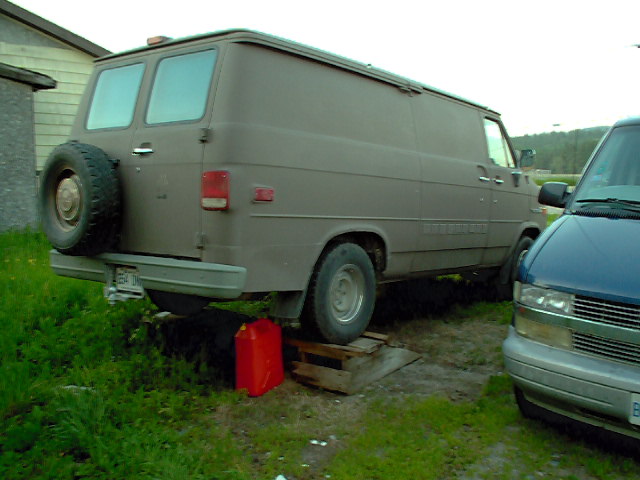

Message par Nomadik le Ven 19 Avr 2013 - 18:26
c'est de cette façon que j'ai solutionner mes problèmes de suintements à 3 endroits différents sur le réservoir du GMC 4.3L "tout vieux" que j'avais au Canada l'été dernier...
plusieurs petits trous, 3 à 4 mm pour les plus gros une fois poncés, ça n'a pas refuit... en plus j'ai pris le 1er prix qui m'est tombé sous la main chez un bricomachin local, mais sur la notice y avait bien marqué que ça résistait à l'essence une fois sec...
idem sur un réservoir en plastoc de 205 de rallye réduit de moitié et recollé au polyuréthane, ici en France... c'était pas ma bagnole, mais je l'ai vu de mes yeux avant le remontage, ça m'avait assez surpris sur le moment, mais elle a couru pendant plusieurs saisons, donc assez sollicitée, bien secouée, y a jamais eu aucun soucis de fuite ou d’absorption du mastic dans le circuit de carburant...
avec le GO, y a encore moins de risque... tout dépend peut-être de la surface de mastic en contact avec l'essence... Question
soit pour un trou trop gros(?), soit comme je dis au dessus, si un bourrelet se forme à l'écrasement entre 2 pièces, qui trop épais n'a pas le temps de bien sécher, qui est quasiment prédécoupé au serrage et qui baigne dans l'essence(?)...
ou alors peut-être qu'ils ne résistent pas tous aux hydrocarbures...? scratch
