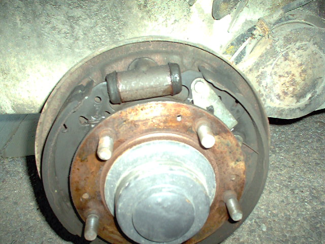

une fois le tambour sorti :
tu détends le rattrapage automatique, la patte dans le haut à droite, ça fonctionne comme un cliquet, faut pousser un linguet avec un tournevis pour libérer les crans et la faire aller vers l'intérieur, ça libère un peu de la tension du ressort...
après faut déboîter le ressort du haut...

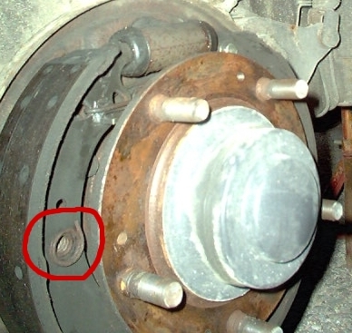

si tu as une pince à ressort pour frein à tambour...
(là c'est pas des freins de J, c'est une image que j'ai chopper sur le net)
sinon ça peut aussi se faire avec un assez gros tournevis et une bonne pince multiprise, en écartant le bout du ressort au tournevis pour pouvoir l'attraper avec la pince et le sortir en prenant appui sur le moyeu...
si les mâchoires ne s'écartent pas suffisamment pour pouvoir sortir le cylindre de roue, faut sortir les 2 ressorts de maintient des mâchoires (1 par côté)...
le faire tourner en appuyant avec un tournevis dans le ressort, et en maintenant l'attache de l'autre côté de la flasque du tambour, à un moment ça se décroche...
tu écarte les mâchoires pour pouvoir sortir le cylindre de roue, 2 boulons le maintiennent + le tuyau de LDF... tu remets le neuf et t'as pu qu'a tout refaire en sens inverse pour le remontage...
