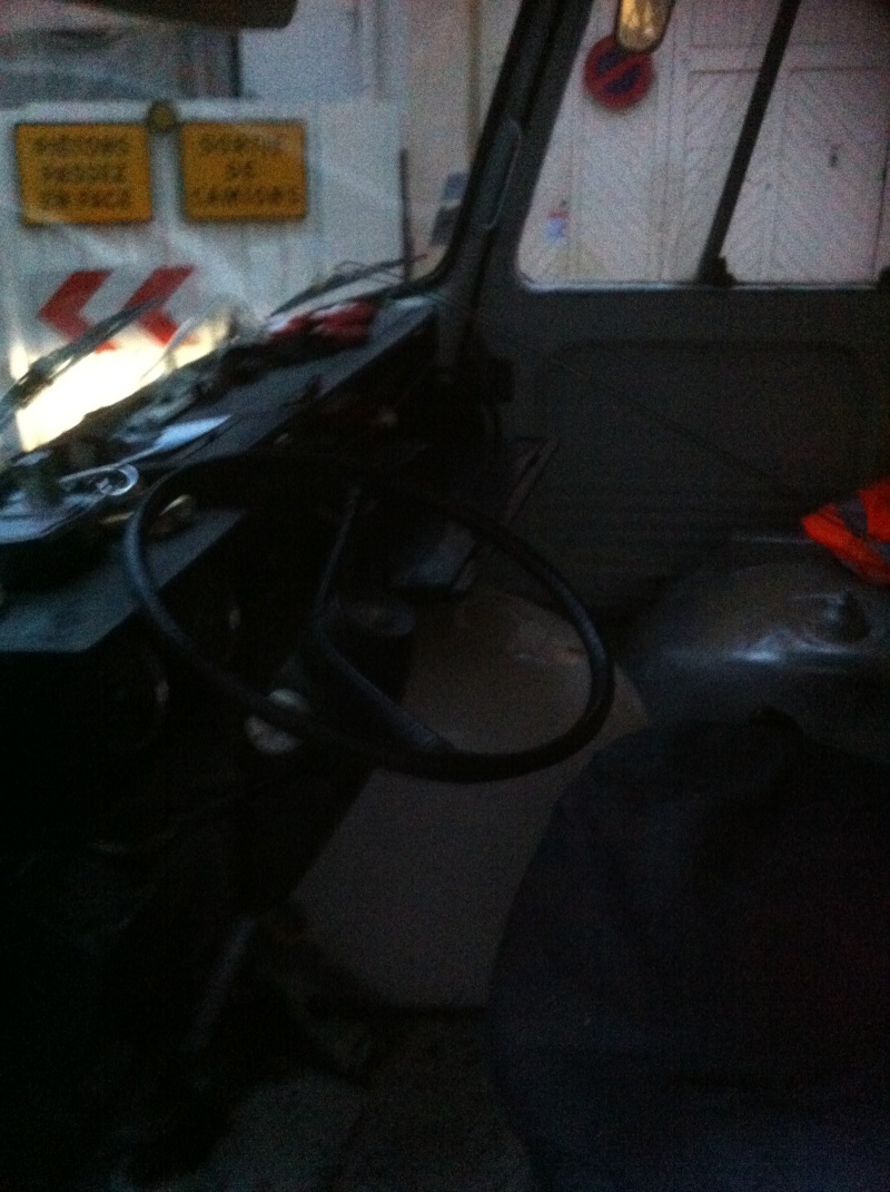

Alors voilà une petite suite de l'aventure avec quelques photos...
Je voulais commencer par la cabine car je pensais qu'il n'y avait pas trop de boulot. Un bon ponçage et hop hop hop une belle peinture toute neuve par dessus....QUE NENI !!!!
En regardant de plus près et en grattant un petit peu, on decouvre qu'une peinture a la abommbe a été mise à l'arrache. Comme vous vous en doutez, c'etait un cache misère.
En dessous, c'etait moche .....En gros, deux ou trois belles couches de blanc, une grosse couche d'antirouille ou de blaxon, je ne sais pas, puis la sous couche...
Sur la séparation cabine, une sorte de lino jaune collé avec une colle super tenace, le plafond idem, mais il a des pieces de partout, c'est sale, et mal decoupé, hop, je saque et je rhabillerai plus tard
Je suis comme un fou , mais à coeur vaillant rien d'impossible, je decape entierement le tout....

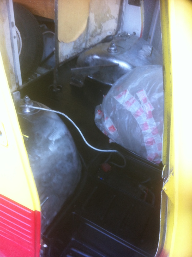

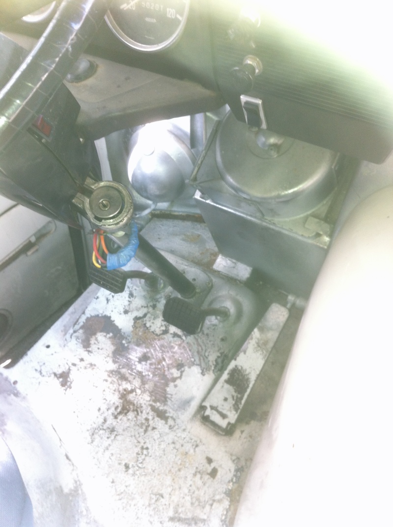

Bon les photos qui suivent n'ont pas été prises toutes le meme jour.
Je dois en être à mon5 ieme après midi de décapage.
Décapant, acétone, et têtes à poncer diverses et très variées...
On continue, pourquoiiiiiiii j'ai fait ça lol
Voilà c'est tout pour aujourd'hui...

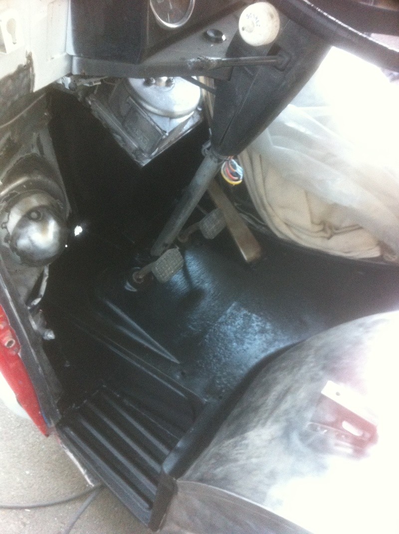

Message par moh69 le Jeu 28 Mar 2013 - 20:12
Bon voilà quelques photos de la suite: les deux couches de peintures après une bonne couche de stop rouille.
Puis la première partie de l'habillage de la cabine.
Après une couche de peinture speciale fer antirouille
Après la deuxième couche :
