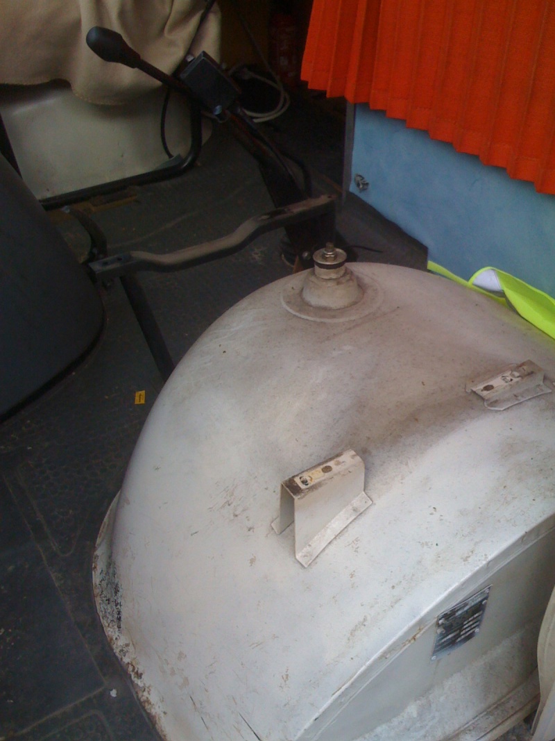

Message par mat le Mer 11 Mar 2009 - 23:42
Savez vous de quel origine est ce siège ?
Voici le montage qui a été fait.Rapide et efficace
mat
Messages : 621
Re: sièges adaptable
Message par cruzeur le Jeu 12 Mar 2009 - 1:05
Non mais la partie du bas du siège est du j9.
Cela paraît un siège de j5
Message par chasiscgc le Jeu 12 Mar 2009 - 7:47
Je dirais de même que cruzeur c'est du siège de J5 les photos nous le confirme même si st des banquettes de bus la forme est là.
Message par wolfhound le Jeu 12 Mar 2009 - 11:29
Je confirme aussi, j'ai un pote qui possède un J5 et c'est exactement ça.

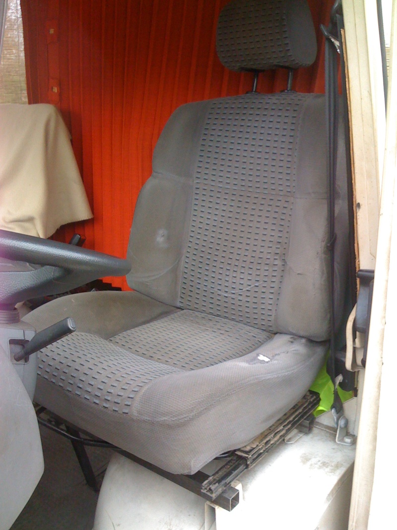

Apparemment les sièges de 306 sont les bons. Moi j'ai mis sièges de ford... voir . Il y a aussi une adaptation en dessous car largur différente.

Hop hop, j'ai réussi à mettre un siège de R25 du coté chauffeur, les étapes:
-enlever le siège du support
-Préparer deux traverses d'acier puis les percées au même niveau que les points d'attache support ET siège
-Visser les traverses
-Visser le siège
-Faire un pogo cabine pour voir si le siège est bien fixé XDDDD
Bref tout celà fonctionne, par contre pour le siège passager, il va y avoir quelques manip' de plus Smile
