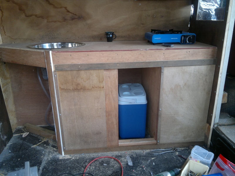

JOUR 13 construction du meuble camping
Bon j'ai avancé sur mon meuble pour la partie home-car.
l'évier grand luxe(offert par un copain) est en place et le réchaud est vissé sur le plan de travail.
Tout compte fait j'ai fabriqué des portes coulissantes au meuble. J'ai récupéré des plaques de contre-plaqué impropes à la vente(donc pas chères), c'est pour çà qu'elle ne sont pas très belles!! Mais une fois peintes il ni paraîtra plus rien.
elle coulissent super bien, et l'ensemble est rationnel à utiliser!je suis satisfait de mon idée!
sur le côté droit je ferai une porte sur charnière.L'important est de pouvoir ouvrir le bas-flanc quand on charge le cheval!
C'est l'accès aux jerricans d'eau.Ils doivent être facile à sortir et à remettre en place.
C'est pour çà que l'eau propre est au fond(c'est plus facile à pousser).quand le jerrican d'eau prope est vide, celui d'eau salle est plein!(logique),il suffit alors de le tirer tout droit!

Message par camarguais le Mar 9 Avr 2013 - 12:25
Joli travail bien propre et bien fait tout comme j'aime, que du bonheur à regarder Wink
Bien pensé l'idée d'abreuvoir avec l'évier pour le dada pendant le transport lol!

Message par kiricou le Mar 9 Avr 2013 - 12:36
Merci Camarguais!
Et oui! Ca sert d'évier mais aussi d'abreuvoir (peut être pas pendant le transport).
C'est pour çà que je l'ai mis là!

Message par Nomadik le Mar 9 Avr 2013 - 12:45
fonctionnel, c'est l'essentiel... en limitant les frais... et un ptit coup de peinture finira d'harmoniser l'ensemble...

tu vas coincé tes portes comment pendant le transport ? elles risquent de coulissées scratch

et pour répondre à Camargais pour les porte j'ai des petits verrous en bronze issus d'un voilier que je fixerai après peinture.
