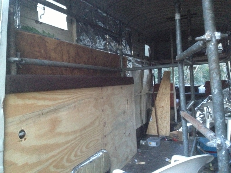

jour7 je démonte et je recommence
Ayant besoin d'une côte j'ai pris la mesure dans un van hifor William.
Et là je me suis posé de sérieure question concernant mon bricolage!!
donc j'ai tout viré et j'ai fais du solide de chez solide avec du tube d'échaffaudage Mills;
Quel chantier! On en remue de la merde dans une journée!
Et enfin un test grandeur nature!!
observations:
la barre de poitrail est 10cm trop haute et la barre d'en dessous doit disparaitre:trop dangereux.La jument pourrait passer sa patte par dessus...
je vais faire un bas flanc plein et articulé à la place.

ouais... et sinon juste une idée, après avoir baissé celle du haut si tu remontais celle du bas suffisamment haut pour pas qu'elle puisse y passer une patte, ça serait plus costaud comme appui, et éventuellement y mettre une tôle entre les 2, pour le confort au niveau du poitrail... Question
Re: restauration de Jobélix
Message par camarguais le Dim 17 Mar 2013 - 11:06
comme dit Kiricou, un bas flanc articulé en bois plein et non ajouré, pour pas que le cheval puisse passé les pattes.
Attention de ne pas descendre de trop la barre du haut, si un jour tu as un cheval qui ce jette il pourrait passé par dessus, "du vécu" .
Si non tu la descend un peu et pour compensé visuellement la hauteur sur la largeur de la porte, tu y fixe un bout de caoutchouc ou du branchage comme les sauts d'obstacles chose, de façon que le cheval soit alèse, mais visuellement ça fait haut pour passer par dessus, personnellement elle me semble bien à cette hauteur.
Mais c'est bien de pouvoir faire de réels essais ça te permet de voir au mieux ton aménagement, courage pour la suite ça sera que du bonheur après Wink

Jour 8 isolation et construction des bas-flans articutés
Jour de pluie donc j'ai poursuivi la pose de l'isolant et la construction de la stalle.
Pour la solidité de la structure, là avec du tube acier galva diam5cm épaisseur acier 5mm,je me fais pas de souci!
C'est le cheval qui pliera pas le tube!!
Modification de l'échaffaudage pour l'articulation du bas-flanc arrière

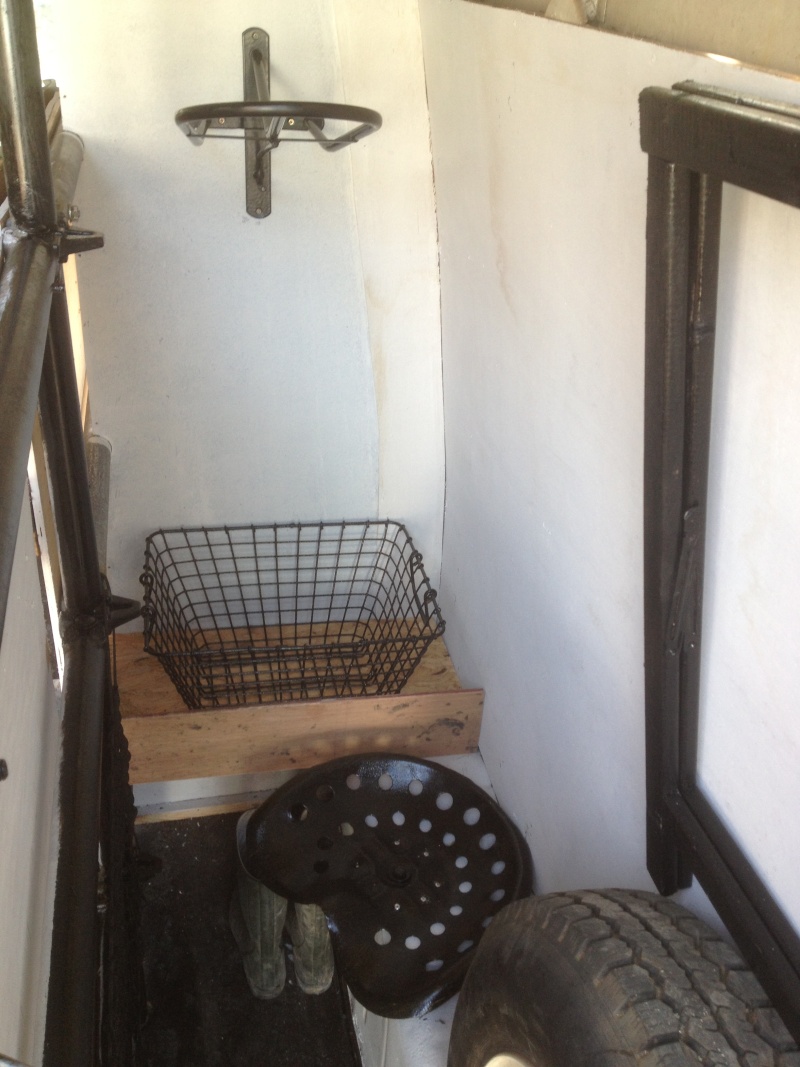

Jour 9 stalle et sellerie
Ca y est! la stalle et la sellerie sont opérationnelles! Il reste les finitions(nettoyage et peinture définitive(epoxy) à faire. mais çà c'est pour la fin.

Je cherche une sellerie complète confortable!
A part Les sièges J7/9 qu'est qui pourrait passer avec une banquete double? scratch

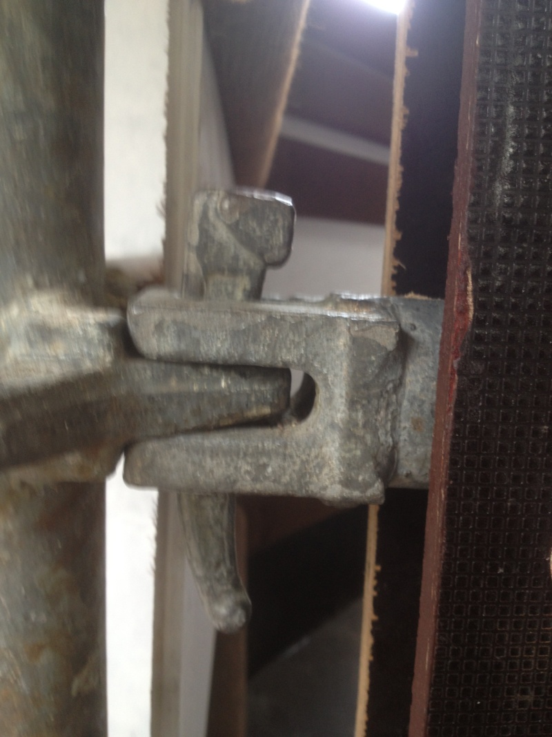

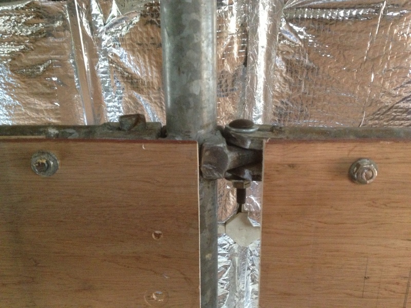

Beau boulot! Mais je doit devoir changer de lunettes, car je n' arrive pas a voir comment tu a goupillé tes points d' ancrage, et verrouillage, des bat-flancs, en haut et en bas ...
En tout cas, c' est du costaud!

Y a pas de la sellerie là!?
Un p'tit siège de tracteur confortable pour mon précieux séant martirisé par quelques heures de ballade musclées,c'est bien mieux qu'un passage de roue !!
La roue de secour c'est sur !Elle va dégager!elle commence à me faire ....
.Et pour j8
les bas-flanc sont boulonnés à la clé de 17 de part en part du tube
préperçage perçage taraudage
pour les fixations des tubes je garde le système classique pour bloquer
et pour la charnière je scie les angles de la fixation
et je remplace la clavette
