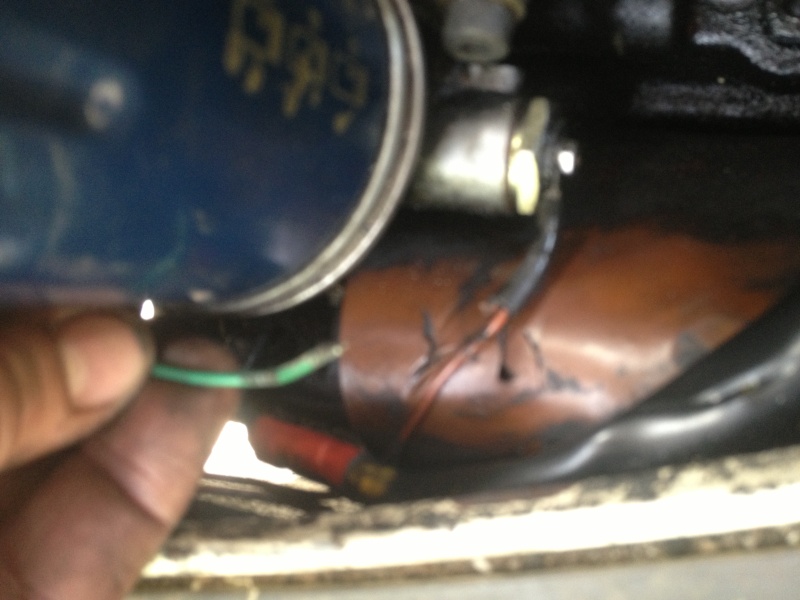

Bon ben voilà!! Il suffisait de lui faire peur pour qu'il parle!!
voilà ce que j'ai trouvé! un fil vert qui trainait sur le + du démarreur!!
et à côté je vois qu'il manque un fil et en plus c'est désserré. C'est quoi ce fil? il vient d'où?

Message par Nomadik le Lun 29 Avr 2013 - 15:20
je vois pas, j'ai plus mon J pour te dire ça... scratch
déjà c'est pas celui de l'électrovanne (blanc)... il a dû se casser au ras d'une cosse, regarde si il n'y en a pas une sans fil dans les parages...

le fil vert pourrait bien venir sous le filtre a huile il me semble scratch

le fil vert je sais pas d'où il vient ni où il va?
j'ai trouvé un fil marron tous seul lui aussi!je l'ai raccordé avec celui de la photo.

là ou tu as raccordé le fil marron sur le porte filtre à huile, de l'autre coté il doit y avoir aussi une cosse sur laquelle tu branches le fil vert.

Pour le fil vert je viens de regarder ! il ni a pas de cosse sur le mien!! Non j'ai pas de 2,5 v5.

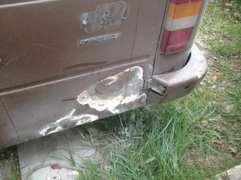

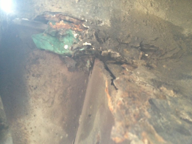

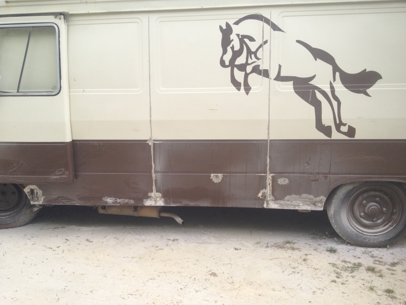

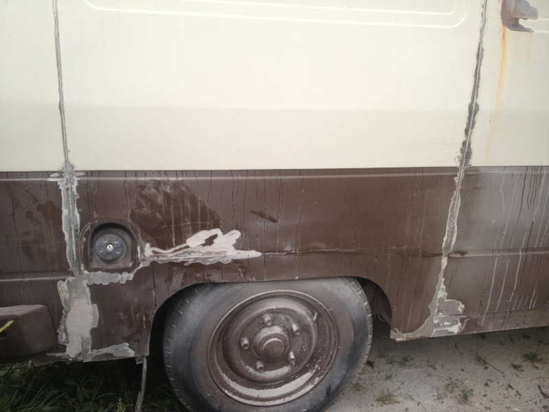

un p'tit aperçu de ce qui m'attends
ça c'est dans le passage de roue av gauche
Il avait choucrouté tous les joints verticaux alors çà fissurait
Sur la porte il y a au moins 4kg de sinto
Plus embêtant rouille importante perforante. C'est au nivaux du support triangle
et j'ai trouvé un récipient plein d'air en plastic à côté du coffre batterie.
va falloir que je consulte la revue technique mieux que çà!!

Ledit récipient est une réserve de vide pour le servofrein. En réalité la pompe de vide que tu as obligeait la présence de ce réservoir pour accumulation. au début des années 80 les pompes ont été changées et ce réservoir a disparu.
