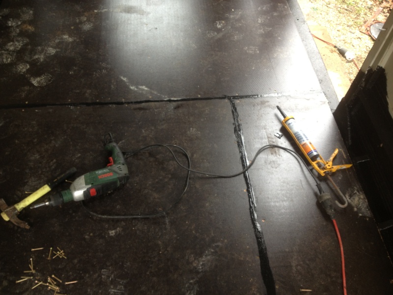

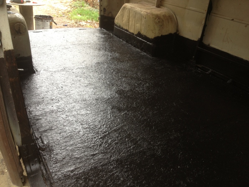

Jour 4
sacrée journée!! J'ai passé l'imperméabilisant sur le plancher tôle et dans les longerons
ensuite j' ai posé le premier plancher en triply vissé à l'autoperforante. je l'ai ensuite passé à l'imperméabilisant lui aussi

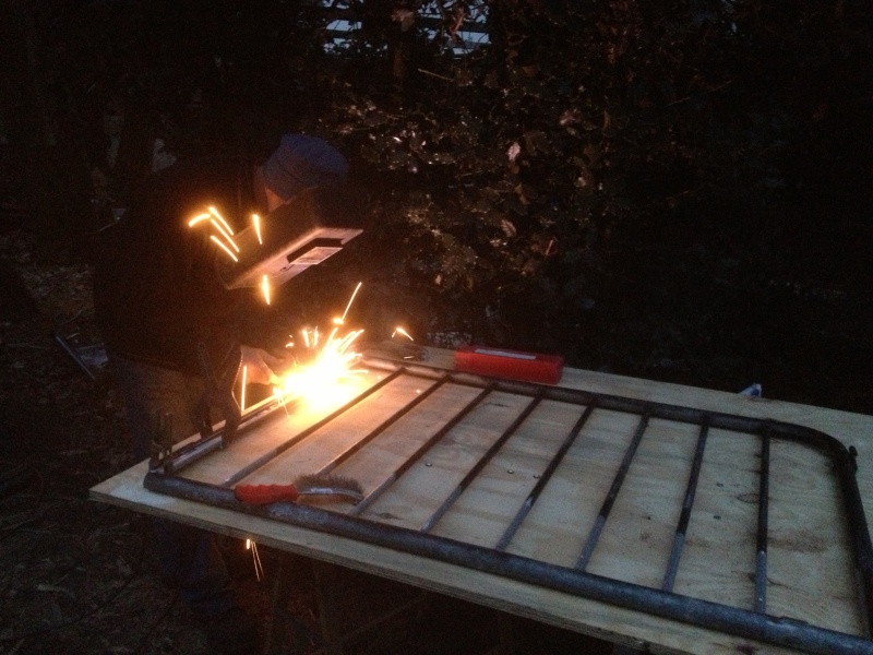

Pendant que çà sèche, je découpe une barrière de rue pour en faire un bas-flanc articulé
Ensuite et ben un plancher de plus!!Cette fois c'est du panneaux de banchage.
Il est vissé sur le triply et collé à la colle à parquet dans les joints. Le surplu de colle est lissé sur les jonctions de plaques pour l'étanchéité.
Pourquoi deux planchers? Et bien c'est pour isolé et supprimé une partie des bruits de la route(et oui! le bruit monte!) Et surtout pour supporter le poids d'un trait breton!!
C'est pas très esthétique, mais quand tous les meubles seront montés la cerise sur le sanglier, ce sera un sol granilistic.
Soudure des paumelles du bas-flanc et pose!
Elle est en place et fonctionne parfaitement!! Fini pour aujourd'hui!
