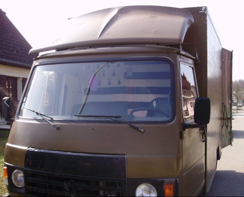

Super,Nomadik c'est bon a savoir et merci pour la photos en plus Very Happy
Du coup j’envoie aussi quelques photos de mon Totor, c'était au tout début j'étais encore entrain de l’aménager, on vois que la table du salon n'est pas encore la!!!

comme dit au début, sympa ton Totor... et vu de l'arrière aussi... Very Happy
ce qu'il y a de bien avec une caisse, en plus d'avoir un bon volume, c'est que c'est bien pratique a aménager...! et bien le déflecteur pour l'aérodynamique...!

super beau ton j9 totor camion noellia Very Happy

Merci beaucoup Nomadik et yannou, ça fait toujours plaisir!!
C'est vrai nomadik qu'avec les caisse c'est plus pratique a aménager et puis vu que je vis dedans a l'année il me fallais un totor ou je puisse me mettre debout, pour moi c’était la condition!

Wahooo, il est magnifique ce J...
