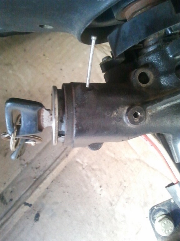

neimann trouvé, par contre un petit soucis lors du demontage, comment demonter le cache derriere le volant pour acceder a la vis qui empeche le neiman de tourner?
[b]
les vis qui restent tiennent les comodos...

Message par camarguais le Lun 18 Mar 2013 - 21:36
il faut que tu démontes ta colonne de direction par les deux boulons de 13, comme ça tu as accès à tout Wink
Et pour le neiman tu positionne la clé au bon endroit et avec un clou t'appuis sur le téton et tu tires sur le neiman en même temps.
Avec ça tu devrais pouvoir t'en sortir Wink

Message par major le Lun 18 Mar 2013 - 22:27
ya plus qu'a Smile
mais je la bascule apres?
merci !
