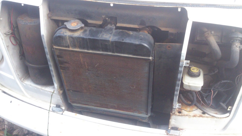

_Déconnecter les tuyaux du radiateur (il y en a 2 avec colier, et 1 sur le dessus qui n'est pas vraiment connecté avec le radiateur)
_Démonter ensuite le radiateur : Une vis au-dessus, et 2 vis en dessous. Attention, le ventilateur empêche légèrement le radiateur de basculer : il faut forcer un peu, sans le casser.

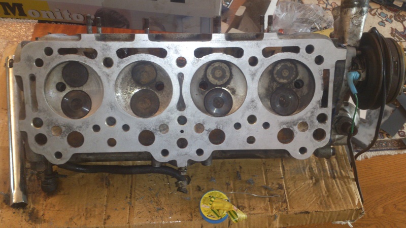

_Dévisser les 12 vis de culasse, tête de 19. Ces vis sont assez balèses, alors prévoyez un bon outillage pour avoir un bon effet levier.
_Soulevez la culasse jusqu'à ce qu'elle se décolle de son vieux joint. Pour ma part, l'ancien joint était dans un très très sale état...

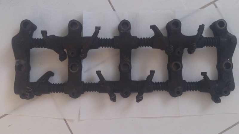

Pour ma part, j'ai choisi de garder la culbuterie solidaire de la culasse en la retirant, mais après coup je pense qu'il est plus judicieux (et moins risqué) de démonter d'abord la culbuterie et ensuite de retirer la culasse.
_Nettoyer la culasse avec du WD 40 et en frottant TRES légèrement avec un cutter sans rayer la surface.
La culbuterie démontée :

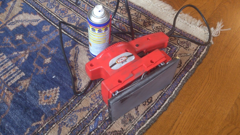

Avec une ponceuse électrique et du papier fin et du WD40 (on commence avec du 240, on finit avec du 600), poncer DOUCEMENT le plan de joint de la culasse en bougeant régulièrement pour ne pas creuser à un endroit de manière à obtenir une surface propre.
Faire de même avec le plan de joint du bloc moteur. Attention à ne pas bouger les chemises, afin de ne pas décoller le joint d'embase qu'il y a sous elles.
On dépose le joint de culasse avec "dessus" écrit visible vers le haut. On enduit le tout d'huile moteur.

et ben c'est bien la première foi que je voie une ponceuse en méca, mais bon y a un début a tout : Very Happy

Et bien on verra si le joint de culasse tient dans le temps, mais la surface était nickel après ça et en vérifiant avec une vitre, la planéité avait l'air bonne. Smile
