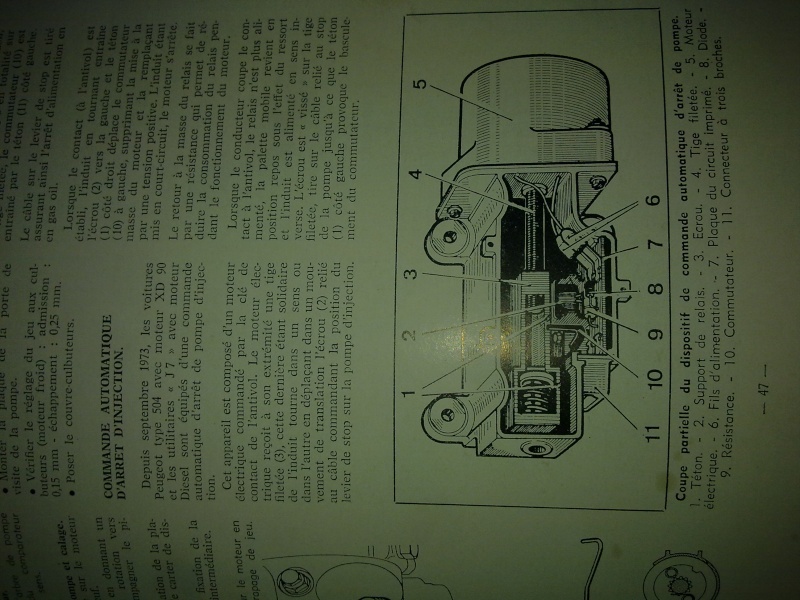

le garagiste farfouille et voit au bout d'un moment un fusible pété, celui ci remplacé nous comprenons qu'il s'agit du fusible qui protège le circuit qui permet l'ouverture et la fermeture de la vanne de la pompe a injection
Le cable en question va jusque ce machin ici
, le soucis c'est que je n'arrive pas à trouver pourquoi il à sauté, et là voulant tester le JJ il m'arrive exactement la même chose, fusible qui saute et forcement calage, au moment de passer une vitesse apres quelques minutes de route =/

sur la photo on voit un "stop " manuel sur la pompe tu n'as pas d'electrovanne
donc a priori pas de rapport avec ton probleme de moteur qui coupe ton fusible doit proteger autre chose
et il saute a coup sur a cause d'un court circuit un fil denudé qui doit toucher la ferraille
c'est quoi sur la deuxieme photo Question
Re: Vanne D'arret pompe à injection RotoDiesel
Message par Fred33 le Dim 27 Jan 2013 - 11:18
"le machin" en question doit relier electriquement essaye de debrancher de faire un essai ainsi
et pour arreter ton moteur tu tire a la main sur le cable

Hey ! alors, en effet j'ai pu me renseigner un peu, retrouvé la vielle revue technique à plutôt aidé ^^
Alors pour commencer voui il y à sur la pompe une commande manuelle actionnée par câble sauf que j'ai pu trouver ça dans ma doc technique :
" Depuis septembre 1973, les voitures peugeot type 504 avec moteur XD90 ou les utilitaires "J7" avec moteur diesel sont équipés d'une commande automatique d'arret d'injection. "
J'ai par ailleurs remarqué que le soucis se situais au niveau des freins, en effet à l’arrêt on fait tourner le moteur fusible neuf, un gros coup de frein et hop tout s'arette fusible grillé donc surement un court circuit au niveau des feux de stop, je regarde ça dans la journée.
En tout cas j’espère que mon soucis pourra en aider d'autres car sur le coup l’arrêt net au premier virage surprend pas mal ^^
donc vérifier cette vanne d’arrêt, et peut être faire un système pour la débrayer
