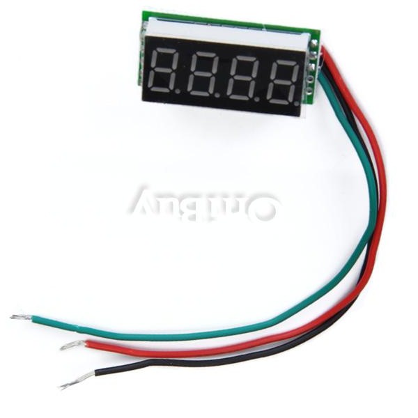

Message par camarguais le Sam 26 Jan 2013 - 13:00
Je viens de recevoir ce type de panneau voltmètre qui va me permettre de connaître la charge de mes batteries auxiliaire. si je branche le fil rouge au + et le noir au - cela me donne bien une mesure.
Ma question est le fil vert ce branche ou ??? car si je le branche avec le fil rouge il me donne la même mesure donc je ne sais pas s'il se branche avec le rouge ou je peux le brancher ailleurs mais ou ???

Message par J8 le Sam 2 Mar 2013 - 8:38
Fil rouge = Alimentation (par example ta batterie moteur, ou une pile 9V)
Fil noir = Masse
Fil vert = affiche la puissance de la batterie à tester, donc à brancher sur ta batterie aux.
je crois...

Message par Cyber-PAPY le Sam 30 Mar 2013 - 22:27
Ce panneau utilise un affichage à LED .
Ces diodes, même si elles ont un rendement supérieur aus lampes à incandescence sont gourmandes en énergie.
Il existe donc vraisemblablement un moyen de désactiver l'affichage. alors que l'on continue à mesurer la tension.
J'ai regardé le message d'origine sur E Bay ( manifestement traduit par un logiciel ou un TRES mauvais interprète.)
Ce n'est pas plus explicite....
un bon nombre de fonctions ne sont pas décrites.
Il semble y avoir plusieurs gammes de mesure
1V, 2V, 20V, 30V, 200V
comment se fait la sélection ?
Conclusion:
Un produit peu onéreux, mais avec une doc simplissime
( a moins qu'il ne soit livré avec une documentation en Anglais plus conséquente.)
