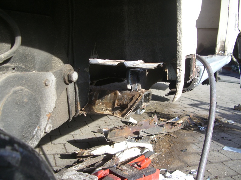

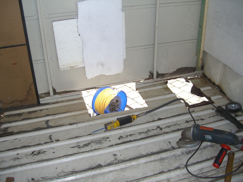

salut a vous tous les passionnes, voici le debut des photos de restauration ,il etait tres abimes par la rouille(routes salees,tole ultrafine,)mais il n avait pas beucoup de kilometre et en trouver un avec des papier belges releve de l exploit chez nous, je l aie acquis en 2005 et l aie fait d abord restaurer chez un sois disant carrosier qui m a fait un boulot de cochon, masticage a souhait et nouvelle tole remise au dessus de tole rouillees!!!!!!,de la merde comme on dit chez nous , donc 2 ans apres ce mauvais travail on a decider avec mon coussin qui possede aussi un j9 essence de le restaurer completement,voici quelques photos!

affraid à ouai quand même une belle dentelle de rouille...

En effet... Il y avait du boulot ! Vous avez fait des photos des étapes de votre restauration ?

là, c'est carrément de la reconstruction des bas de caisse et partie(s) du plancher...
on voit le film à l'envers en ayant vu d'abord les photos finales, et d'après le résultat, si t'en as d'autres où on voit la progression des travaux ça sera très intéressant...

Ouais, super intéressant...
Quelle technique de soudure ? Semi-automatique ?
Re: restauration de mon j9 diesel belge
Message par frederic cambier le Mar 22 Jan 2013 - 12:11
oui , semi automatique, j avais de la chance car mon coussin etait en congé pour quelque mois avant le changement de boulot et il est [img]http://i12.servimg.com/u/f12/14[url=http://www.servimg.com/image_preview.php?i=53&u=14044122]/04/41/22/01310.jpg[/img][/url] de profession
