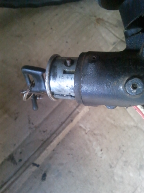

Alors voilà j'ai trouvé le trou pour appuyé sur le téton pour sortir le neiman, avant ça faut défaire un boulon que je n'avais plus et j'ai oublier de prendre une photo.
Mais ton souci était un souci de téton. regarde la position de la clé qui est très important, en même temps que tu appuis avec le clou sur le téton tu tires sur la clé et le neiman sort et le téton pointe une fois dehors

bonsoir carmarguais, toujours des super photos pour expliquer.
