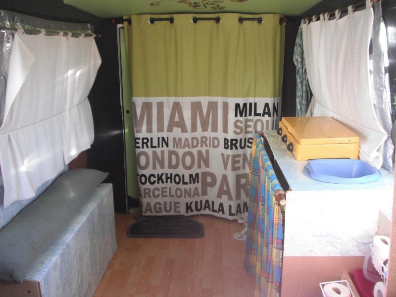

Cuisine salon
on rajoute une table pliante devant la banquette pour manger et on a la place de mettre deux sièges pliant de chaque coté , on peut manger a 4

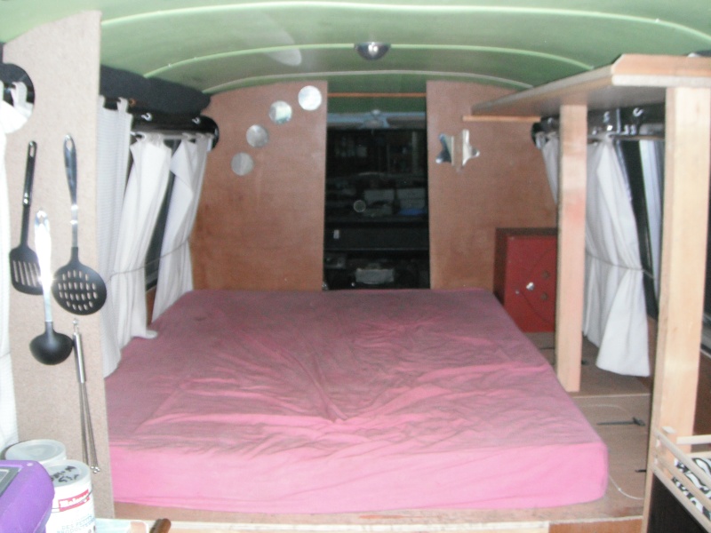

Rangements sous le lit le matelas est coupé en deux pour avoir accès sans le tenir
The lit ... Very Happy
Smile Avantages :
1 GRAND lit solide avec plein de rangement dessous
de la place pour circuler quand on fait a manger ou la vaisselle...
Sad Inconvénients :
Pas d'aération du matelas
pas pratique pour passer de la cabine a l'arrière (obligé de passé sur le lit) mais sans porte latéral ...

Perso j'aime bien le concept simple et efficace Smile
En effet le passage entre cabine est arrière pourrait être contraigant à la longue...
Et pour l'humidité, si vous avez déjà des trâces, c'est pas super bon signe... Dans quoi avez-vous vissé au juste ?
Pour l'aération du matelas, vous devriez pouvoir y remédier facilement en plaçant un sommier sous celui-ci (ou des bonnes palettes en faisant gaffe de vérifier qu'il n'y ait pas de clou ou de grosses échardes qui dépassent).

des idées pour aérer le matelas:
- des troutrous un peu partout dans le contre-plaqué.
- bricoler un sommier à lattes pour pouvoir le plier et accéder aux coffres.
- sinon il y a un genre de tapis spécial en fibres prévu à cet effet, ça se trouve (ou se trouvais?) chez les revendeurs d'accessoire camping-car.

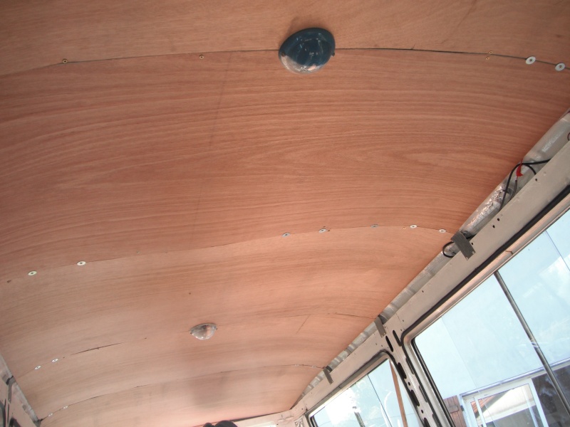

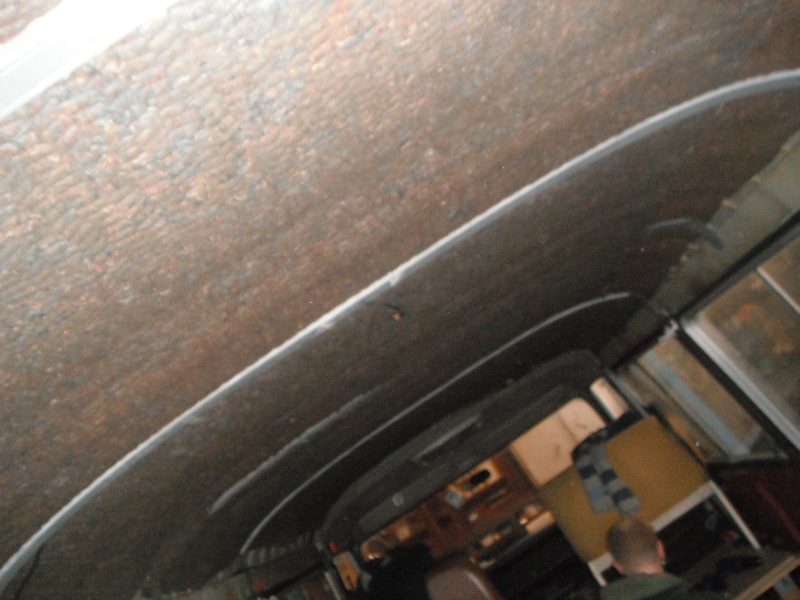

une explication pour le plafond ???

Les trous sa pourrait être pas mal mais il en faudrait beaucoup..on a aussi penser a récupérer un sommier de clic clac.

Pour le plafond on a récupérer les traverses en fer qui tenaient le tissus d'origine on a mis du muticouche, qui est donc tenu par les traverses et on a fixer du contreplaqué très fin dessus.
wolfhound :
On a mis du multicouche sur le stirodur et on a laisser les montants libre pour viser les planches.

Oui il va falloir beaucoup de trous, mais honnêtement tu te fait un très bon sommier avec des palettes, c'est la même forme qu'un sommier, il y a juste à faire quelques découpes pour ajuster à la taille. Jusque l'année dernière mon sommier était en palettes, gratos et pas de souci.
Bonne idée d'avoir utilisé les traverses du plafond. Par contre avait vous réalisé un vide d'air entre le multi-couche et le contre-plaqué fin ?
Pour le corps du J, il afudrait qu'il y ai un passage d'air entre le bois et l'isolant et entre l'isolant et la tôle, en théorie.

j'avais des panneaux de contre-plaqué que j'avais percé à 30 mm de diamètre tous les 25 cm (sens de la largeur) sur une dizaine de rangées (dans la longueur), puis mis des lattes sur des liteaux... y avait une circulation d'air sous le matelas...
et en refaisant l'aménagement j'avais déplacé le lit qui était derrière la cabine vers l'arrière pour ne plus avoir a passer par dessus le lit ou la table... sans tout remodifier, y aurait pas moyen de faire le votre relevable ou pliable dans le sens de la longueur, au moins partiellement pour avoir un passage, en gardant quand même des rangements de chaque côté en dessous...?

Nous n'avons pas laisser d'espace entre les planches et l'isolant mais maintenant que tout est monté je pense que si nous devons le refaire sa sera cette été. Pour le lit le sommier repliable serait le mieux je pense. Et si jamais on change l'aménagement je pense que a se moment là on fera un lit qui se repli pour laisser un passage.
