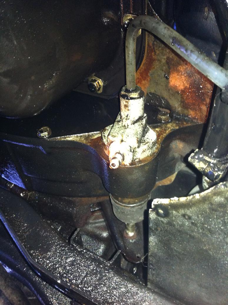

Message par Invité le Lun 4 Fév 2013 - 0:34
j'ai regardé tout sa, niveau boite: le bouchon de remplissage, le joint à l'aire de fuir trace d'huile, donc à changer.
embrayage: sur la photo c'est bien l’émetteur d'embrayage? si oui dite moi si c'est normal que je peut le bouger à la main sur lui même? je sais pas si il fuit car tout est sec sauf là!! ( pour info je suis obligé de pomper pour freiner es-ce-que sa un lien avec?) de plus la vis de purge à l'air de faire des goutes au niveau du trou.......pas sur. scratch
en tout cas j'ai une trace qui à l'air de sentir le liquide de frein en dessous du camion à chaque fois que part avec.
pour la garde de l’embraye je sais pas trop la pédale revient pas à fond mais le ressort est encore bon, peut être l'axe à dégripper, huiler? car 7 cm d’écart entre la pédale d'embrayage et de frein, voir photo.
Invité
Invité
Re: levier de vitesse J9 2.5D
Message par Nomadik le Lun 4 Fév 2013 - 13:08
sur ta photo c'est le récepteur, et c'est normal qu'il puisse pivoter... jette un œil dans la rubrique embrayage, en plus du tien, y a 2 autres posts récents sur lesquels on parle de ça...
si tu dois pomper pour avoir des freins, c'est que tu as une fuite (prise d'air) quelque part dans le circuit de freinage... ça peut provoquer un problème d'embrayage si le niveau du bocal de LDF est descendu trop bas, parce que c'est le même pour les freins et l'embrayage...

Message par Invité le Sam 9 Fév 2013 - 21:57
bon pour la pédale d’embrayage un coup de décrispant et elle presque à sa place. Very Happy
purge embrayage et niveau boite ok, les vitesses passent bien Very Happy
niveau frein purge complète en espérant qu'il ni avait que de l'air Wink
vue que l'embrayage est neuf pour vu que se soit qu'une mauvaise purge et puis on démontant pas de choses qui m'aurait fait tilt

Message par Nomadik le Sam 9 Fév 2013 - 22:22
content que ta pédale d'embrayage se soit au moins partiellement décrispée...
et que les vitesses passent normalement... Very Happy
pour la suite, vu ce que tu dis là :
95J9 a écrit:... je sais pas si il fuit car tout est sec sauf là!!
... de plus la vis de purge à l'air de faire des goutes au niveau du trou.......pas sur. scratch
tu devras t'occuper de cette fuite tôt ou tard... mais en attendant tu peux déjà rouler dans de meilleures conditions... Wink
Message par eagle3 le Dim 10 Fév 2013 - 9:52
Tu as peut-etre une fuite d'huile ailleurs e.g. joint de spi de vilebrequin ou boite de vitesses. Si le niveau de lockheed ne bouge pas t'as pas de souci à se faire. Le lockheed n'a pas d'odeur. Si ça sent fort c'est probablement de l'huile de boite de vitesses..
Il est conseillé de mettre la vis de purge de récepteur d'embrayage vers le haut quand tu fais une purge. Les bulles sortent plus facilement.
