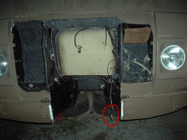

la sonde du radiateur avec les deux fils est celui avec le cercle rouge sur la photo. ne tiens pas conte de l'autre et de ce qu'il y a d'écrit, c'est une la dépose du radiateur

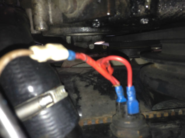

Bonsoir a tous j'ai rapidement testé le shunt sur les deux bornes du radiateur en ayant débranché les fils puis branches aussi contact allume ou éteint , mais rien ne s'est passé j'ai par contre oublié de vérifier si le ventilo tournait ou pas , donc à refaire dans le w- e avec la vérif du calorstat si la météo le permet .

si contact mis quand tu shunte ( fais toucher) les deux fils de la sonde en bas du rad et que tu n'entends rien (pas de clac ) c'est pas la peine de faire le test moteur tournant car il y a déjà un bleme

regarde si ton fil de la sonde correspond au fil rouge sur la photo. voici aussi une photo de se don parle pétarou.
Si ton fil correspond au fil rouge, il ne te reste plus cas tirer un fil +, jusqu’à la sonde du radiateur que tu peux prendre sur l'électrovanne de la PI et comme ça tu auras tes deux fils sur la sonde radiateur (astuce Footware) je l'avais fait sur Pitchounet. je te conseille de remplacer ta sonde radiateur au moins tu seras sur quelle fonctionne.

résumé: du 12 volt arrive en passant par un fusible direct a ta sonde de radiateur ( tu doit trouver du jus au bout d'un des deux fils)
la sonde est comme un interrupteur ( une porte) des que la température est trop importante interrupteur se ferme(la porte s'ouvre) pour fermer le contact et laisser passer le jus jusqu’à ton charbon qui vas faire exciter l’électroaimant et enclencher ton ventilo
le précédant proprio a shunter les fils au niveau de la sonde pour faire marcher tout le temps ton ventilo
il faut que tu reparte des deux fils de la sonde , trouver celui qui alimente en 12v(contact mis) , l'autre sera celui qui vas au porte charbon sous la pompe a eau

je me demande bien ce qu'aura voulu faire l'ancien propriétaire avec ce pontage sur la 1ère photo, ça ne sert strictement à rien de ponter un thermocontact... ce branchement pourrait même être la cause de la rupture du joint de culasse si il a cru faire tourner le ventilo en permanence de cette manière...
comme le dit Pétarou la sonde (thermocontact n° 15) fonctionne comme un interrupteur... mais un interrupteur sert a mettre 2 fils en contact, hors sur la photo y en que 1 qui arrive (marron) et qui se sépare en 2 (rouge)...
en fait il manque un fil, et ce pontage est complètement inutile...
de mémoire le fil marron arrive bien sur la sonde en bas du radiateur (thermocontact) puis un autre fil part de l'autre cosse du thermocontact et va jusqu'à l'électro-aimant, comme tu peux le voir sur le schéma de Camarguais le fil en rouge sur le croquis qui part du n° 15
vu que je n'ai plus mon J, et que je ne suis pas assez calé en électricité (théorique d'après schéma), je ne pourrais pas te dire grand chose pour tes fils (couleurs... destinations...), si ce n'est que celui-là (blanc) est branché sur l'électrovanne de la PI (pompe à injection) et que celui qui en repart avec une cosse plate au bout n'a rien avoir avec le ventilo (si mes souvenirs sont bons, il va nul part...?):
sur tes 3 dernières photos (la même x 3... lol...!) c'est le démarreur, et il n'a rien à voir non plus...

d'accord avec nomadik pour le shunt du thermocontact (sonde ) effectivement ça servait a rien!!!!
peut"être une explication mal comprise par l'ancien proprio qui a voulu faire une modif et effectivement le joint de culasse pourrait venir de cette bourde .
en regardant le schéma électrique d'un j après 78 essence ( mais ça doit fonctionner pareil pour un diesel
le fil qui alimente le thermocontact en 12 volts viens directement du neiman,il ne passe pas par un fusible comme je le disais sur mon dernier post ( regarde si tu n'a pas 12 volts au bout du fil marron?
l'autre fil vas au porte charbon sous le ventilo

tout a été dit, il te faut impérativement une arrivé 12v pour la sonde et une arrivé du porte charbon au ventilo la 2 ème photo que je t'ai posté avec le schéma.
