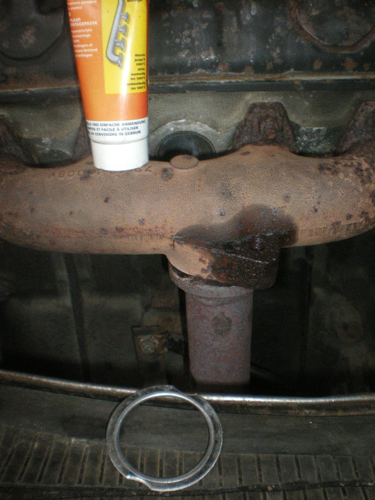

Sinon cette aprem j'ai voulut changer le joint d'echappement sur le tube de
descente , mais en demontant je me suis apperçu q'il y en avait po'!!! Shocked .....je pas sais qui est le maccano q'il a bricole ce J7 mais , vaut mieux q'il change de metier!!!
