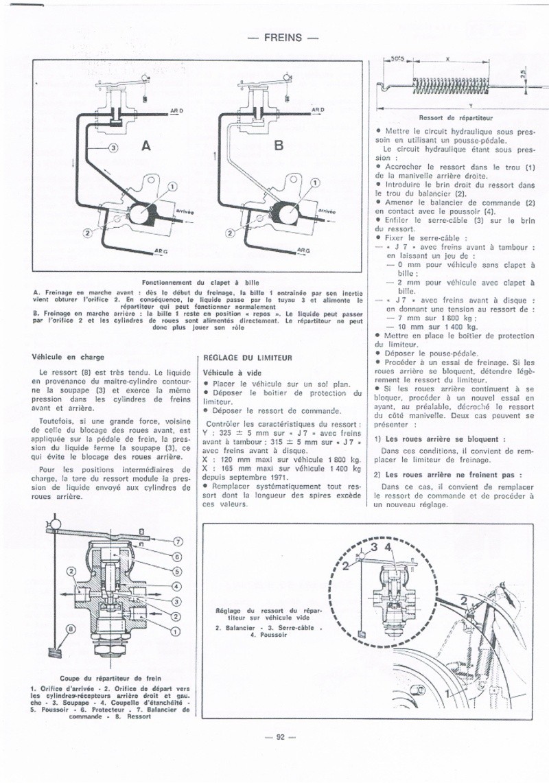

Bonjour cruzeur,
le limiteur, en fait le clappet a bille; ce trouve sur les j7 a partire de l'année 73 , il est placé sous le plancher, et capte l'arriver de la pression de freinage avant
le repartiteur sous l'aile arriere droite!
Il a pour bute de limiter le freinage a l'arriere (en tandem avec le repartiteur) lorsque le vehicule roule a vide , mais il assure lui seul le freinage en marche arriere!
Lorsque celui ci grippe et ne marche plus , la bille dans son interieur ne fonctionne plus comme un clapet , et du coup laisse passer toute la pression de freinage a l'arriere!
Regarde ici c'est plus simple,
Dans le dessin du haut il y a le repartiteur vers le haut,
et le limiteur avec la bille dedans en bas!
Mr.HorsePower
