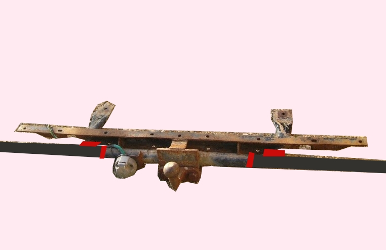

Bonjour et bon rasso a ceux qui y sont.....
J'ai trouvé un attelage sur le net , une bonne occase qui me convient.
Mais j'adore mon pare choc rond (qui me sert bien quand je recule parfois...).
J'aimerai garder les deux. Va falloir que je calcule,que je coupe, que je soude...
Si vous avez des idées, je suis preneur....merci !

ben vire la barre transversal sur l'attache et soude direct l'attache sur le pare choc a la place sans oublier les attache derriere

MOUAICH......
J'espere bien tracter avec sans avoir peur de tout arracher...

a part sinon de couper le pare choc pour le passage de l'attache voit pas trop

ptêt en le soudant comme ça...?
mais comme tu dis faut pas l'affaiblir et risquer de tout arracher, si tu veux le faire bien costaud tu peux peut-être y rajouter 2 tubes qui passent sous le réservoir pour se prendre plus loin... ces modèles là sont plus balaises... mais ça fait plus de boulot, ça dépend de ce que tu compte tracter...
