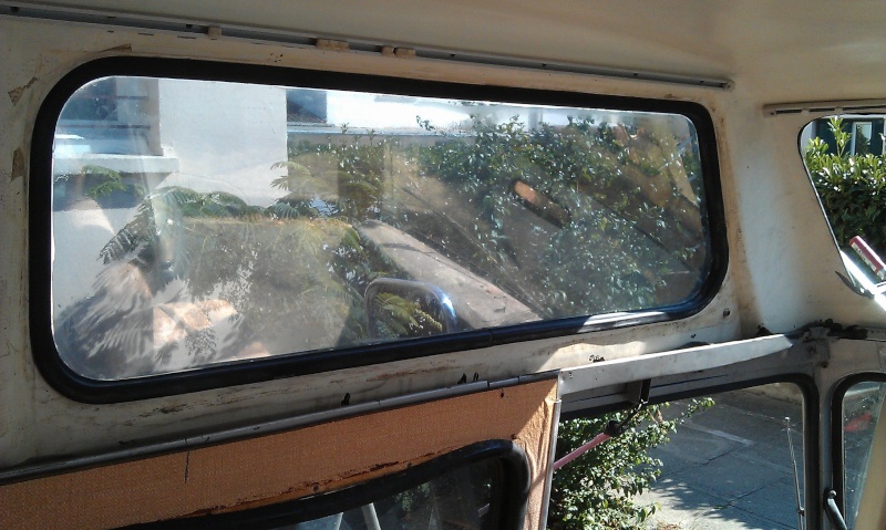

Le joint que j'ai acheté pour le pare brise de la rehausse ne vas pas ...
1 autre joint : 30€
Pour le moment : 886€
Après une semaine d'effort ... pose + depose et meulage + pose + depose et meulage etc ... J'y suis arrivé ...
Elle est corectement posé avec un joint cohérent ...
Mon montage pour prendre les mesures ... ^^
ficelle dans la george du joint + vaseline et il est posé

Le bourelet c'est un joint butil mis lors de l'instalation d'origine.
Je pense que tu dois l'avoir aussi. Il ne doit pas dépasser !!
Le joint que j'ai démonté :
Le joint que j'ai monté :
