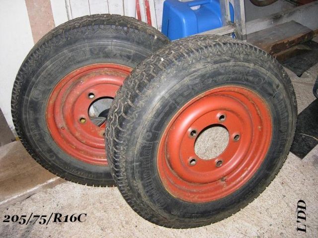

Ceux là aussi:

j'ai monté du 205 /75/R16C avec chambre

je suis étonné que la majoritée conseil des 195, car j'ai récupéré quatres pneus en 195 75 16, et je les ai comparé, ils sont franchement plus petit que les 19 400, je parle de la hauteur totale, je ferais une photo demain, il y aau moins 3 centimétres, je vais comparer avec des 205 pour voir, car déja que le J7 hurle à la mort à 90 j'imagine avec des roues plus petites
