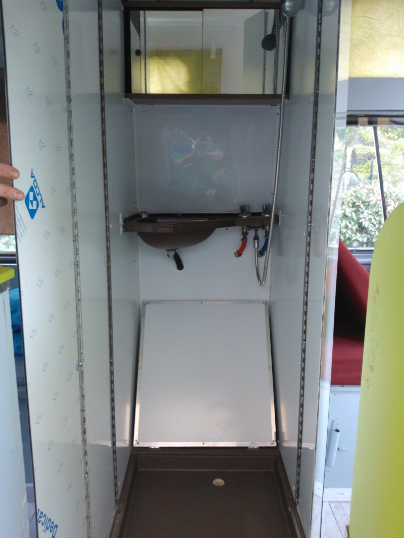

salut a tous, quelques petites nouvelles, ce week end on a commencé a faire un petit nettoyage de la bète et on est tres surpris car il a l'air en tres bon etat.
quelques photos :
et un grand merci a gabriel pour les dimensions de la platine de fixation, j'en ai trouvé une dans les pieces detachées mais elle n'est pas exactement pareille, donc pour l'intant je l'ai monté a l'envers en attendant de faire les modifs.

C'est marrant mais ta douche me parait plus étroite que la mienne scratch ou alors c'est le fait qu'ils aient refait celle-ci avec un autre matériau scratch
Moi je me demande, si je ne vais pas la déplacer légèrement vers l'avant du véhicule pour revoir le lit à ma taille lol!
