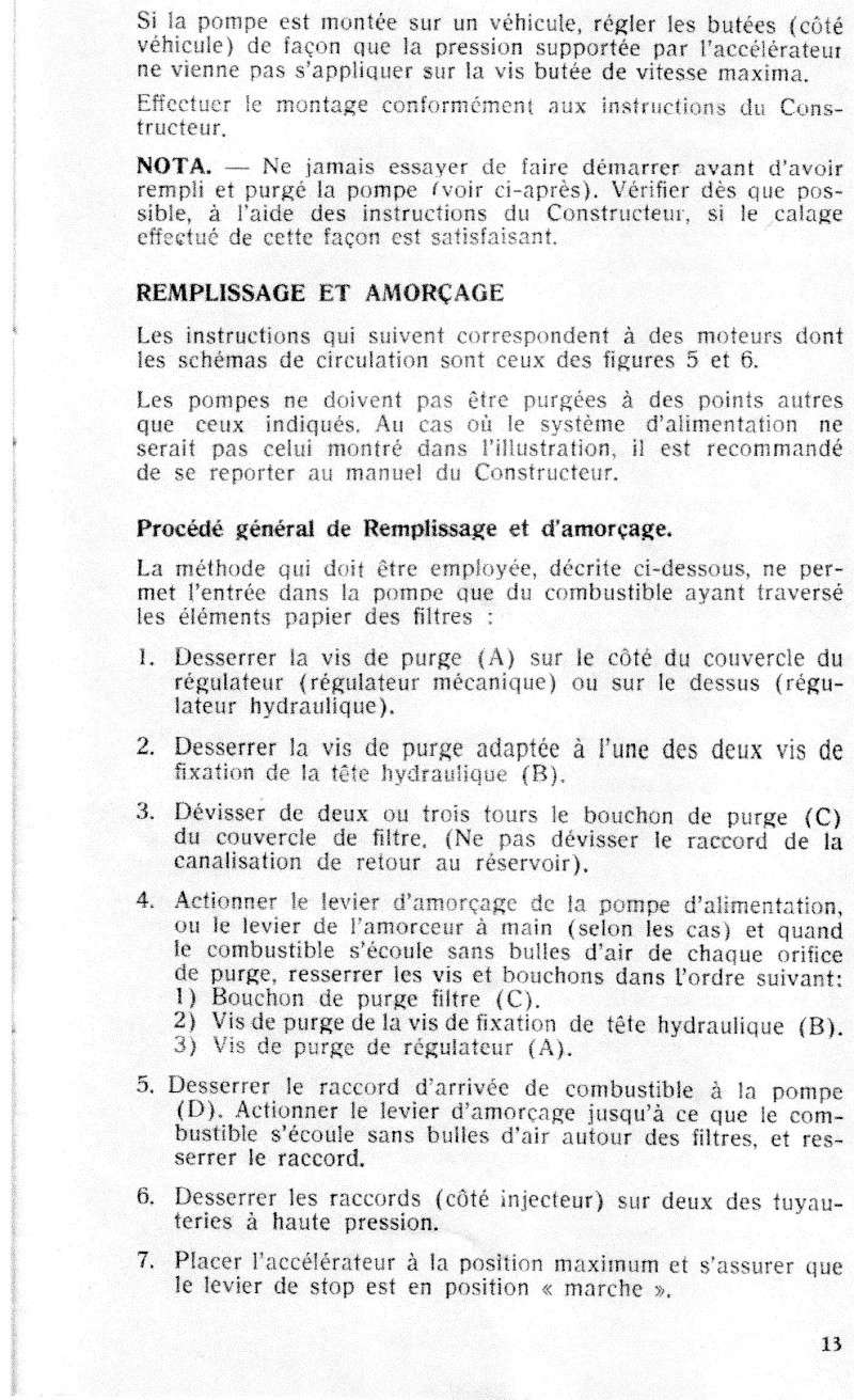

Message par paracels le Mer 19 Sep 2012 - 10:33
salut gouplechat
cette vis ,il y en a 2 les vis B une a droite et gauche sont les vis de fixation de la tete hydraulique
il servent de regard pour purge tu en ouvre une et quand c'est plein tu ferme et tu purge avec celle du haut vis A la petite vis devisee
selon le type de montage la vis du haut n'est pas place aux meme endroit
je te met un doc roto,lis bien la page et voi le shema tu comprendra le principe
