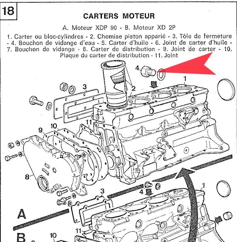

en vue de prochaine gelée (oui sur Toulouse, on est pas trop emmerdé par cela pour le moment sunny ), je cherche à vidanger mon circuit de refroidissement car pour le moment il n'y a que de l'eau !
seulement, il y a un point sur lequel je lutte, l'emplacement du bouchon de vidange d'eau sur le bloc-cylindres. confused
Je ne le trouve pas...
il est schématisé dans la RTA mais c'est sur la face cachée du dessin :
il y a bien une photo dans le manuel d'utilisation du J9 :
mais rien, je ne vois où il se situe en réalité.
Voici une photo de mon bloc moteur, de l'endroit où je pens equ'il doit se trouver.
Est-ce le boulon 1, le 2 ??? ou un autre ?
Je sais en 2, il n'y a qu'un trou, mais peut-etre qu'il est absent et que c'est pour cela que je ne le trouve pas
HELP !! Crying or Very sad

c'est le 1, je suis formel, je viens de le faire

FesTeN a écrit:je n'ai pas de robinet, mais une pastille en plastique.
non non c'est bien une vis, mais en plastique, ceci dit c'est mal conçut, impossible de faire pisser ça à un endroit précis, le jet bouge tout le temps, se diffracte etc...
joen a écrit:moi a ta place je vidangerait par le radiateur c'est le point de vidange le plus bas et facile d'accès
les deux sont à faire pour une vidange complète, après la vidange du radiateur, le boulon du moteur t'en donne encore un peu
