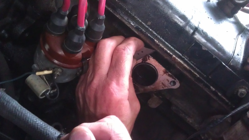

- Sortir les trois vis de la pipe d'admission, si possible demandez a votre acolyte de tenir le carbu (a une main en dévissant de l'autre c'est un peu la merde)
En dessous vous aurez votre plan de joint plein de reste de joint.... Reste plus qu'a le gratter DOUCEMENT, LENTEMENT, PAS COMME UN GROS BOURRIN, avec une lame de cutter ou de rasoir neuve en inclinant pas trop la lame.
- Ensuite toiler les plans de joint avec de l'abrasif à l'eau à grain fin pour avoir une surface bien lisse, le mieux est de frotter en tournant un peu pour éviter les rayures droites qui favorisent les défauts d'étanchéité (même si c'est quand même pousser le vice assez loin...). Faire de même sur les portées entre le carbu et la pipe.
